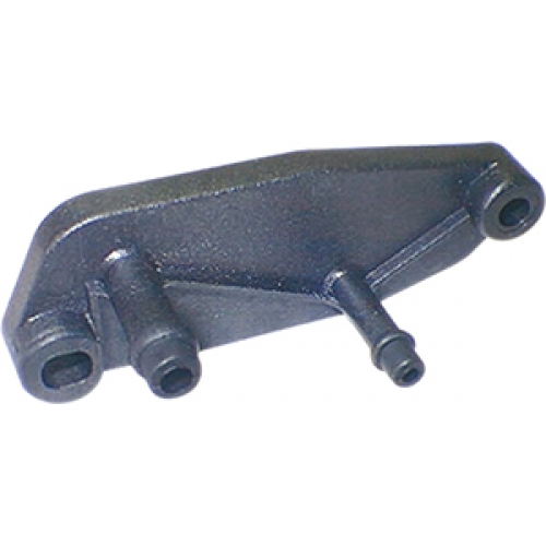

Revise as tomadas de vácuo do seu TBI. Essa peça normalmente empena com o passar do tempo e deixa entrar ar bagunçando a marcha-lenta.

hmm blz vou da uma olhada nela... obrigadão

outra pergunta? se sabe me dizer como liga essas mangueirinhas que vai tanto na valvula thermac, canister, caixa de ar e nessa flauta ... to achando que de alguma forma elas estão ligadas erradas
