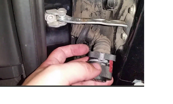

Os cabos do Comando dos Vidros que acionam o vidro do passageiro são os dos terminais C e F do conector X39. São os cabos Cinza/Vermelho e Vermelho/Branco. Então sugiro verificar se há emendas nesses dois cabos, até onde encontram o motor do vidro do passageiro. Esses dois cabos, de cara, vão para o conector door-off da porta. Sabe quando se abre a porta e há isso?
Este é o door-off. Toda a elétrica da porta passa por ele. Ele tem um encaixe onde, quando desencaixado, se revela uma parte macho e uma fêmea. Seria bom conferir se o encontro dos referidos cabos com os terminais do conectores door off (conectores X20 e X21, door-off macho e door-off fêmea) não está rompido... e ainda se os terminais espada destes conectores estão limpos. Se estiver tudo bem, resta seguir os cabos até a porta do passageiro, em busca de emendas mal feitas
No vídeo abaixo, é demonstrado como se desmonta o conector door-off:
