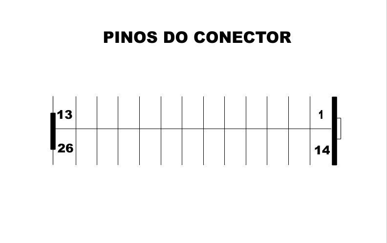

[INFO] - CONECTOR PAINEL CORSA B PINAGEM
Mensagem por MASBAS »
1 – VAGO
2 – VAGO
3 – CINZA/PRETO – ILUMINAÇAO DO PAINEL (VÊM DA CHAVE DE LUZ)
4 – PRETO +15 PÓS CHAVE (PARA LUZ DE SETA F-21 15ª)
5 – PRETO BRANCO – SINAL RELÉ DA SETA PINO 49ª
6 – VAGO
7 – BRANCO – SINAL LUZ FAROL ALTO
8 – LUZ DE LANTERNA DE NEBLINA
9 – VERDE – RPM DO MOTOR (VÊM DA ECU PINO C2)
10 – LUZ DE AIR BAG
11 – MARRON/AZUL CLARO – 1 VAI PARA PINO 2 IMOBILIZADOR E 2 VAI PARA PINO C1 DA ECU
12 – LUZ DA INJEÇÃO 1
13 – LUZ DA INJEÇÃO 2
14 – VAGO
15 – VAGO
16 – LUZ DE SINTO DE SEGURANÇA
17 – LUZ DE REGIME ESPORTIVO (COM CÂMBIO AUTOMÁTICO)
18 – AZUL /PRETO – SINAL DA BÓIA DE COMBUSTÍVEL
19 – AZUL/BRANCO – ALTERNADOR D+
20 - MARRON/BRANCO – SINAL FREIO DE MÃO E FLUÍDO DE FREIO
21 – PRETO +15 PÓS CHAVE ALIMENTAÇÃO DO PAINEL
22 – LUZ DE ABS
23 – AZUL CLARO/VERDE – SINAL PRESSÃO E ÓLEO DO MOTOR
24 – AZUL – TEMPERATURA DO MOTOR
25 – AZUL/VERMELHO – IMOBILIZADOR PINO 6
26 - LUZ VERDE AO LADO DA PRESSÃO DO ÓLEO DO MOTOR (NÃO SEI O QUE É)
Pino 25 é o sinal da velocidade ele passa pelo imobilizador e saí no pino 7 esqueci de escrever lá têm gente q retira o imobilizador e o carro fica morrendo fica ruim aí tem q fazer um jump nesses dois pinos.
OUTRO ERRO Q COMETI PINO 8 É ATERRAMENTO E LANTERNA DE NEBLINA É O PINO 6
