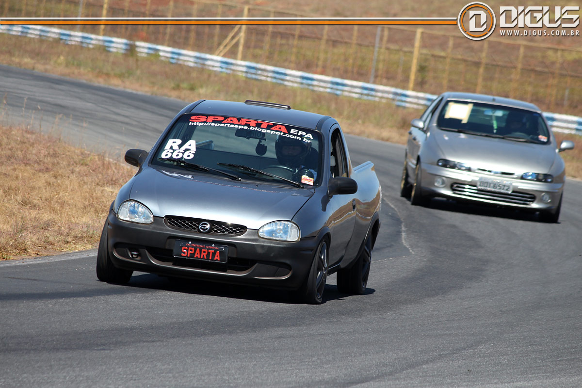

Na primeira Arrancada:
http://www.digus.com.br/2013_4a_etp_km_ ... 003_RA.pdf
Primeiro Lugar!
Os melhores tempos virados em GYN (750 m de altitude):
60 pés - 2,148 s
201 m - 9,264 s
402 m - 14,405
Surprendeu a todos da equipe!
Muito feliz com a Picapeta! Encontrei o chão e o motor mostrou que tem muito futuro!
Abs.

[youtube]rXdPozwmTxs&feature=youtu.be[/youtube]
Picapeta contra Si Aspirado em BSB. Os Si originais estavam correndo na categoria 15,5. Essa é 14,5.
2° lugar em BSB.

Já começei a elaborar o projeto para Turbo, tudo dimensionado para 800 cv.SemControle escreveu:eu imagino qnd tiver no tudo q da esse motor, como vai passar pro chao isso
Talvez nesta semana ou no começo de janeiro, já dou início a fabricação do Dual Plenum, depois vou para a parte de câmbio, volante e embreagem e quando estiver finalizado paro tudo para fazer o motor com Turbo.
Consegui um ótimo acerto de suspensão por enquanto. Entrei na casa dos 1,9 s no 60 pés com pista com pouco VHT, aqui DT-B fica na casa dos 2 s. E estou com pneus Maxxi victra 195/55. Obviamente que para 800 cv é outro conjunto de pneus, suspensão já está adequada, tz precise utilizar buchas de aluminio ao invés de poliuretano, mas vou testar assim primeiro.
Com duas participações em Arrancada, a Picapeta já está ficando conhecida!
