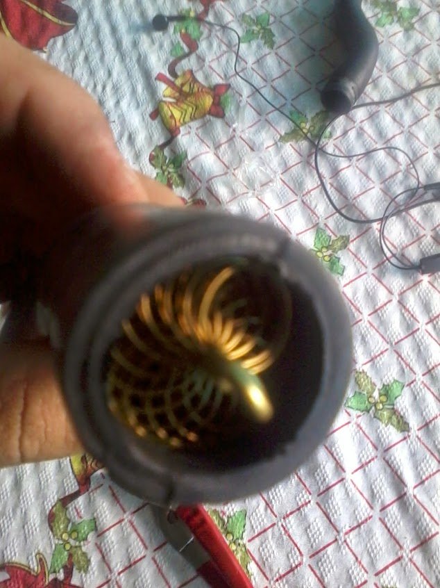

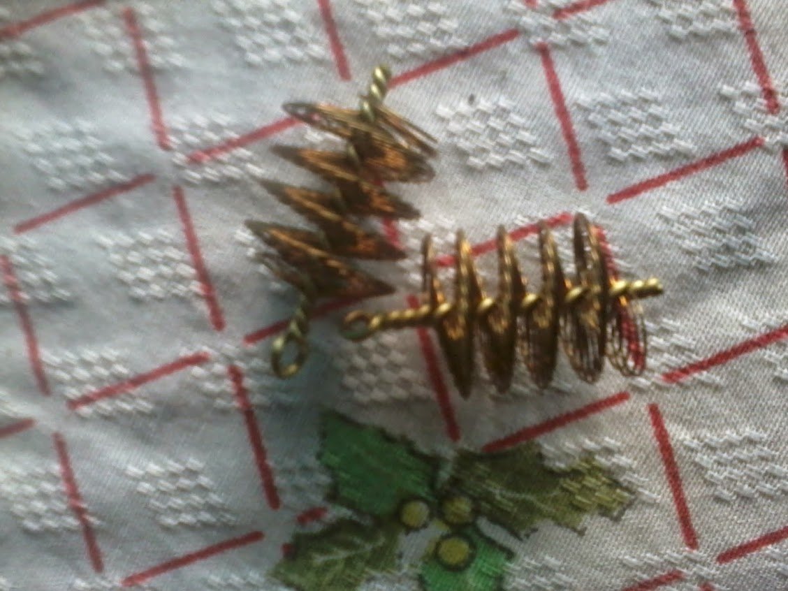

Foto do anti-chama

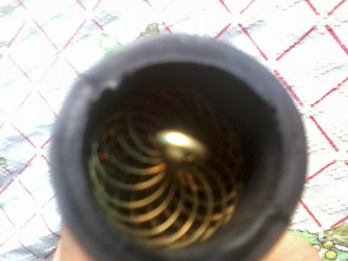

Vai emrurrando ele na mangueira no orificio da saída do oléo
Depois coloque o segundo.

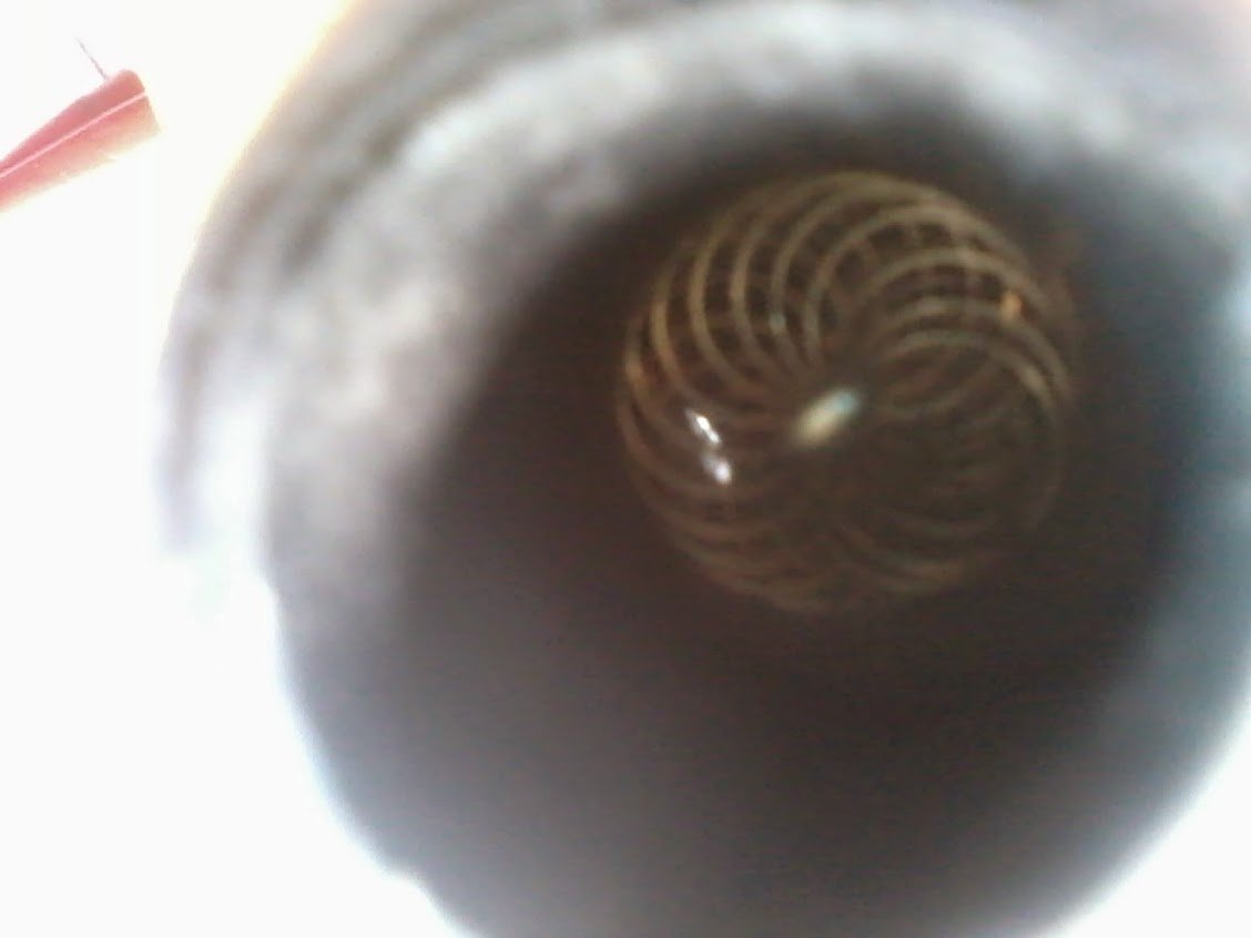

Hora de colocar a mangueira
Repare na posição correta a ser colocada os filtros.
Pronto finalizado.
