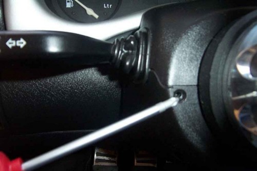

1. Retirar os 5 parafusos da carcaça de ignição.
