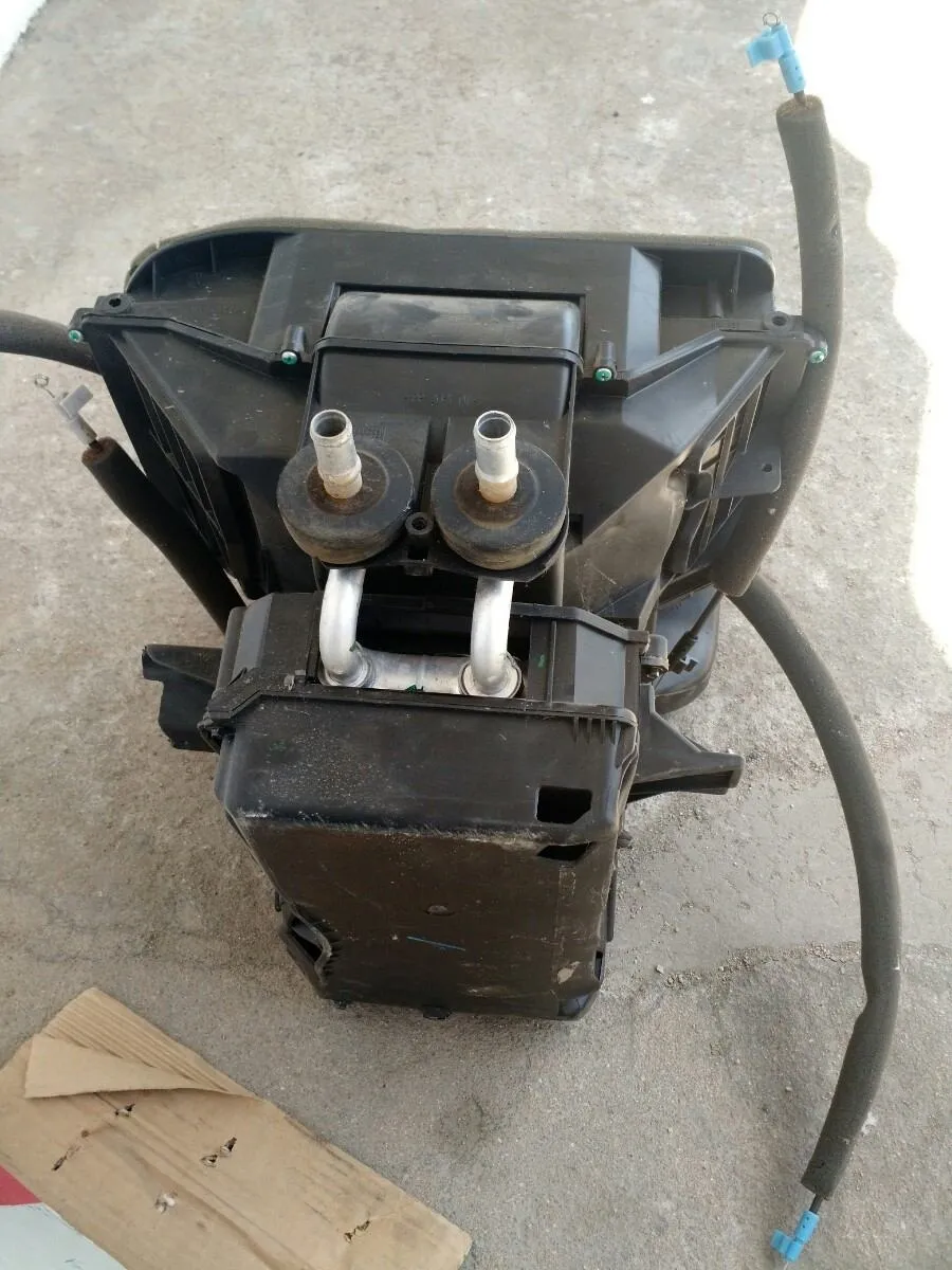

Para a caixa de ventilação (a GM chama de "Módulo de ventilação") existem 4 modelos no CepChev... 2 com "ar quente " e 2 com "ventilação forçada". A minha não está listada no CepChev (nem no PeçaChevrolet), mas é somente com "ventilação forçada"... talvez dê para transformar uma de "ventilação forçada" para uma de "ar quente" quebrando uma aba traseira onde encaixam os tubos que vão para as mangueiras do desvio do radiador... mas não sei se o suporte ao radiador interno é o mesmo. Falando em sujeira... se o carro tem uns 20 anos e foi bem usado, capaz da caixa de ventilação estar desse jeito:
E aqui a parte traseira dela, onde vão os tubos:
Eu tirei a minha para a "manutenção dos quase 20 anos" kkk... estava quase tão suja quanto a da primeira foto. Agora, para tirar ela por completo, inclusive as passagens de ar que vão para o lado do motorista e do carona, só consegui removendo o painel todo. E dá trabalho... tem que remover meio mundo... volante, painel do velocímetro, presilhas, parafusos, cabo do velocímetro, porta-luvas, painel central de comandos, desengatar os cabos da caixa, e por aí vai
