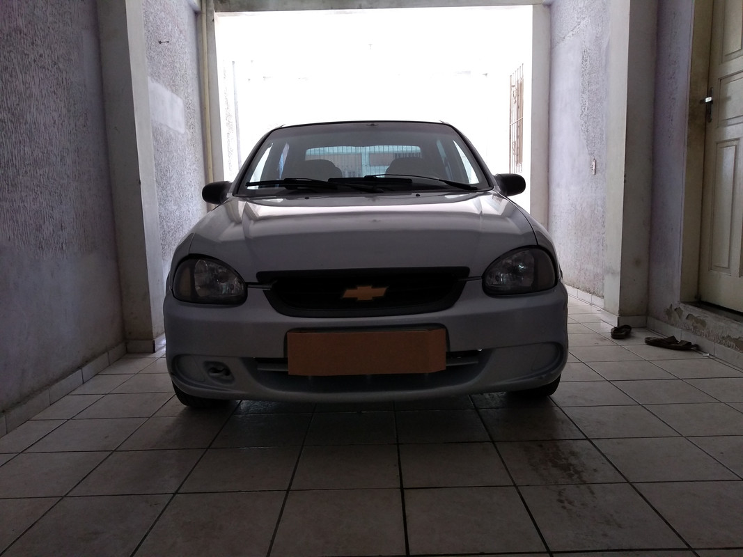

Olá me chamo Jocleidio, mês passado comprei meu primeiro GM, um Classic 2005/06 1.0 Life.

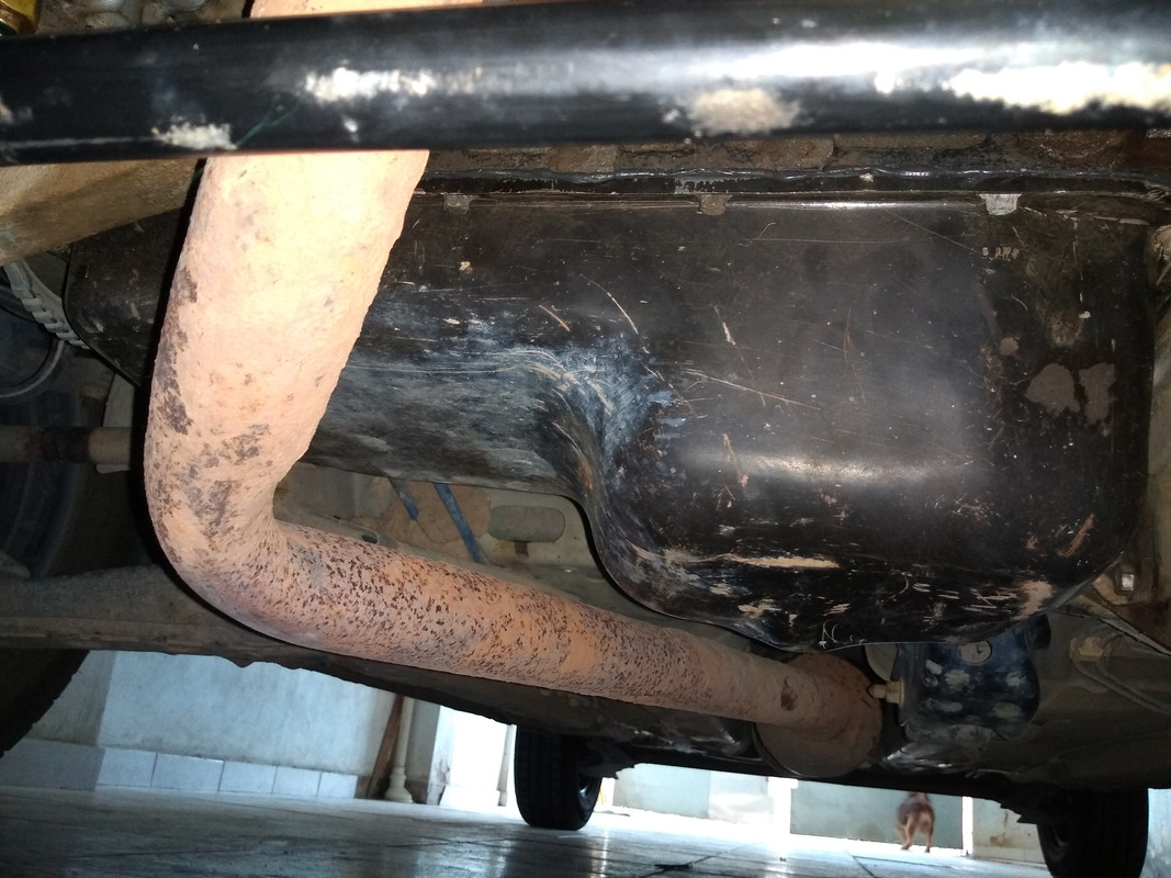

Levando ele na oficina esse mês para sanar uns vazamentos de retentores do motor, o mecânico constatou que havia uma folga no volante do motor na parte do eixo do vira. Foi retirado o eixo fora e levado no torneiro e o mesmo disse que da para usinar novamente e ficar zero! Mais alguém já passou por isso? realmente da para fazer esse trampo e ficar confiável. Agradeço a ajuda de todos.

Vim aqui dizer que fiz o serviço no meu guerreiro, o eixo foi retirado levado ao torneiro mecânico que fez o enchimento do eixo onde havia gasto e depois foi levado para rerifica. Voltando com o eixo para a mecânica, partiram para a montagem, foi colocado Bronzina Fixa e móvel novas, retentor do virabrequim, bomba de óleo e o rolamento da embreagem que estava estragado também. Ficou show o serviço, tudo com mão de obra ficou no valor de 1.524,00 reais aqui em minha cidade.
Mas alguém já fez esse serviço? Fica garantido mesmo, dá para andar sem medo? Agradeço a todos.

sousaman, Ficou ótimo o serviço sim. O carrinho tá ótimo graças a Deus! Já fiz os primeiros 1000 kms depois desse serviço, no dia 26/02 Troquei o óleo do motor como recomendado pelo mecânico. Coloquei o óleo 15w40 semissintético e troquei também, (Filtro de óleo, filtro de ar do motor e filtro de combustível) o Prateado ficou uma bala. Funcionamento redondinho.
- Mensagens: 26799
estranho ter esse desgaste acentuado.....o negocio é ficar de olho pq esse preenchimento não tem a mesma resistência da peça original, se o possível motivo q causou o desgaste não foi descoberto e sanado em menos tempo pode se repetir.....

Jocleidio, meu carro precisou ter o motor todo retificado. Havia um desgaste lateral enorme no virabrequim. Só por motivo de informação, o enchimento de solda ficou em R$130,00 e a retífica completa do vb fivou em R$130,00 também.
