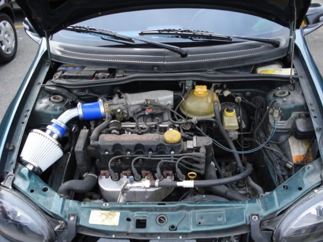

Eu tenho a mesma duvida do Junior.Junior & Hulk escreveu:fALA GALERA.. TENHO DUVIDAS... COMPREI MEU CAI RACE CHROME COM FILTRO, UM CONJUNTO SOH.... POREM O CANO AZUL DA ENTRADA DA TBI NAO TEM O SENSOR DA INJECAO, SENDO ASSIM EU RETIREI O CANO DO CAI E LIGUEI DIRETO NO ORIGINAL, MAS AINDA QUERO COLOCAR ESSE CANO AZUL COM O SENSOR ADAPTADO NELE, ALGUEM AKI JA FEZ ISSO???
SEGUE A FOTO...
CONJUNTO ORIGINAL:
ADAPTACAO:
ALGUEM AI TEM ALGUMA IDEIA PRA MELHORAR ISSO???
Cara, se vc olhar nessa foto, postada nesse forum (eu ja li esse topico inteiro desde a 1a. pagina e nao tem nenhuma resposta sobre isso) o cara colocou o mangote azul mas nao da pra saber na foto como que ele fez pra ligar o sensor da injeção:
No aguardo de alguma ajuda, pois o meu está instalado exatamente como o seu!
abs

É realmente eddie. Eu tava olhando ontem, e o mangote em si não tem como colocar pois na mangueira original do filtro, além de ela ser flexível, ela tem um "biquinho" que é justamente para o sensor. Eu vou tentar fazer o seguinte no feriado: Vou cortar o mangote, corte transversal mesmo e vou abraçar o cano com o mangote e deixar bem preso para ver se sobra algum orificio que possa entrar ar e posto o resultado.
Se fizer a instalação do jeito que ta na foto o filtro fica + afastado do motor e pega + ar frio do que o da foto do Jr (q no meu carro está igual)

Pronto. Fiz um furo no meio do mangote, com a faca mesmo. Ficou uma coisa bem amadora, mas funcionou sem problemas. Talvez eu compre um novo mangote e faça um furo com uma furadeira ou cerra-copos.
Foi bem simples, tirei o sensor da mangueira original (só desencaixar, com cuidado e com um pouco de força, sai). Peguei o mangote, bem no centro dele fiz o furo e ia aumentando com a faca mesmo até entrar o sensor.
