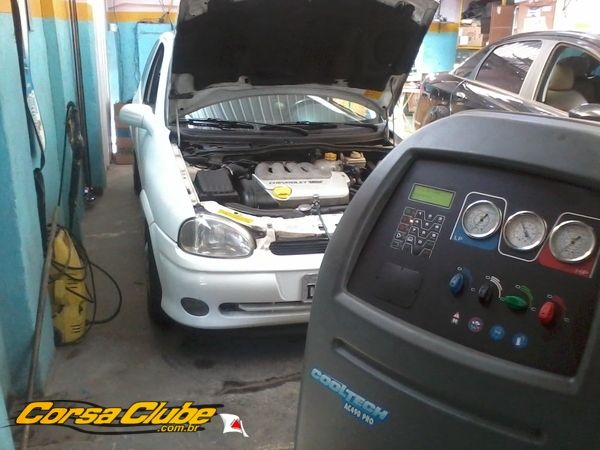

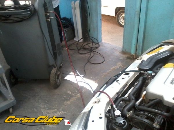

Como sempre, só manutenção.
Calor aqui tava matando, resolvi levar ele para arrumar o ar condicionado.
Por sorte foi fácil achar por onde estava vazando, era logo ali na válvula.
Então foi feita a troca, limpeza do sistema, reposição do gás e do óleo e uma limpada no condensador.

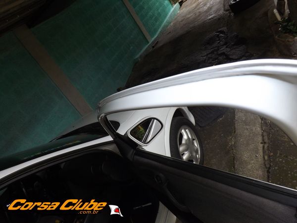

Aproveitando um tempo em casa, resolvi limpar os cantos das portas.
Antes estava bem amarelo, pergunte ao Eduardo Lirani, agora já da pra ver um certo branco da pintura

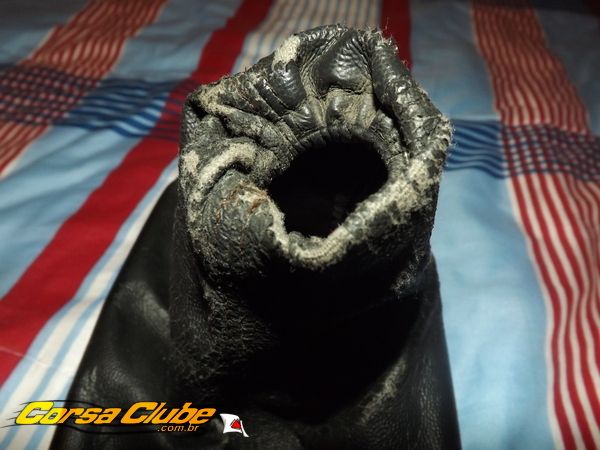

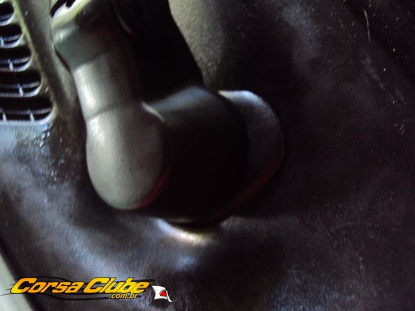

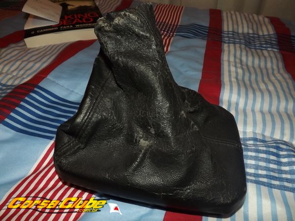

Fazia tempo que eu sentia que estava faltando algo aqui:
Logo providenciei um novo:

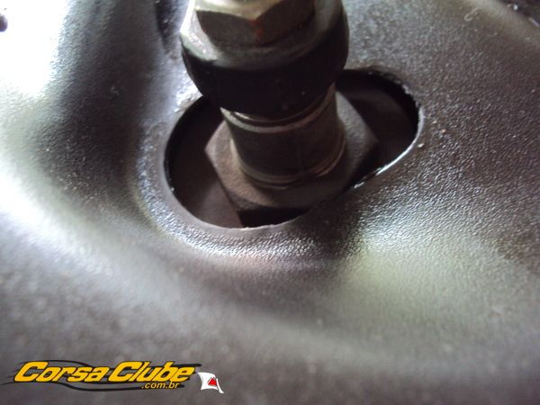

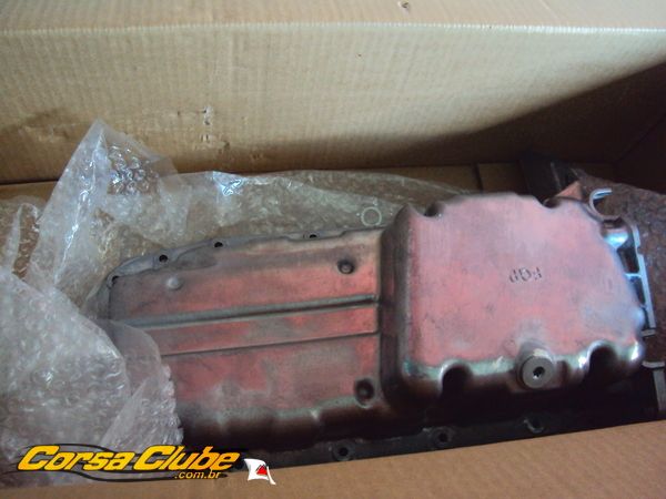

Uma outra manutenção foi a troca do cárter.
O antigo só deu dor de cabeça! Além de ter que mandar refazer a rosca do bujão que espanou, eu teria que mandar dar passe nele, pois estava enpenado.
Logo, achei que um novo sairia mais em conta.
Para quem tem Corsa 16v, recomendo procurar o cárter do Cobalt, serviu perfeitamente! E ele não utiliza mais a junta, somente cola. Agora sim, perfeito! Sem nenhum vazamento!

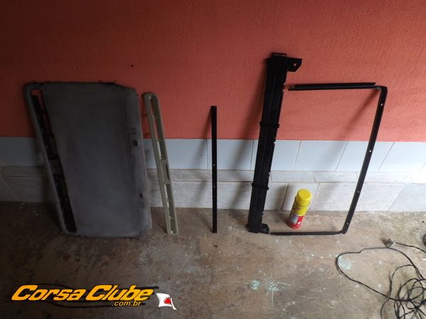

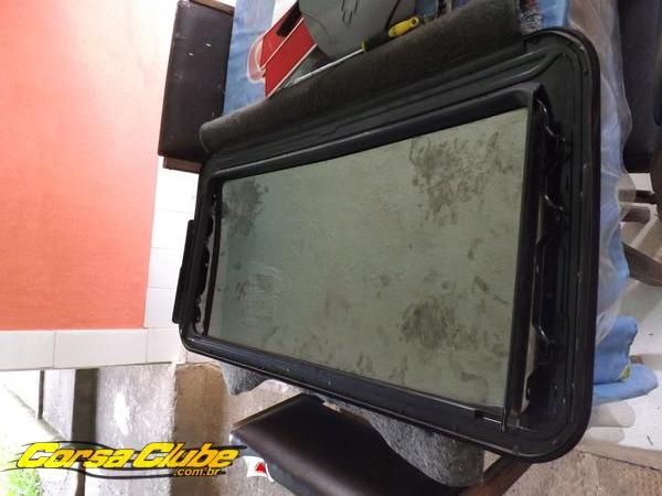

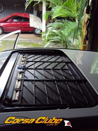

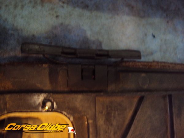

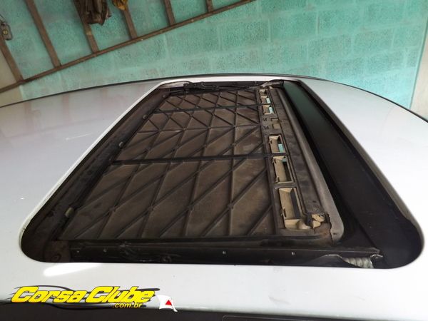

Agora uma manutenção um pouco mais complicada.

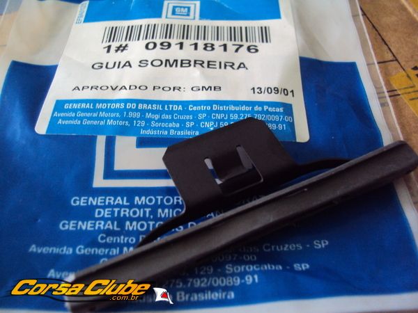

Meu carro esta semi conversível
Resolvi retirar o teto e a persiana para acabar com os problemas de barulho que eu sofria.
Seguinte este tópico: http://www.vectraclube.com.br/forum/vie ... hp?t=19905 ficou fácil dar continuidade, muito obrigado ao Vectra Clube

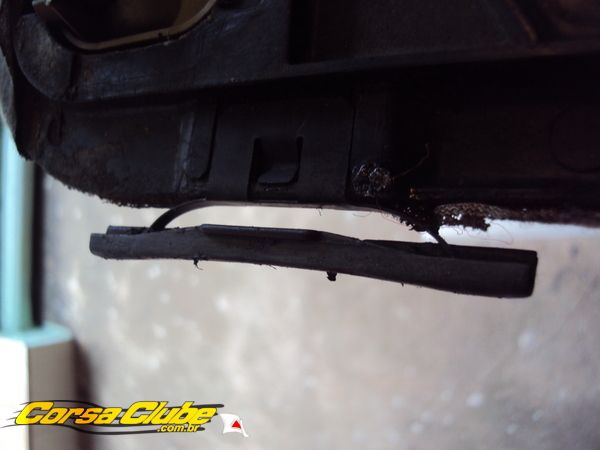

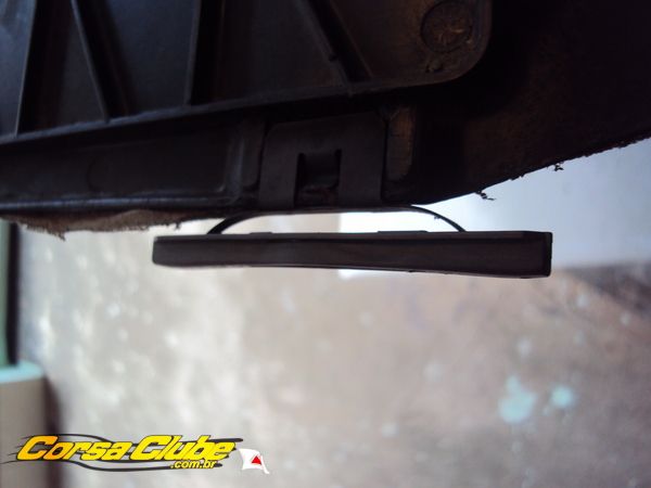

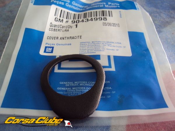

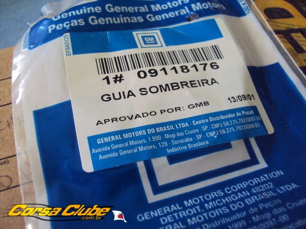

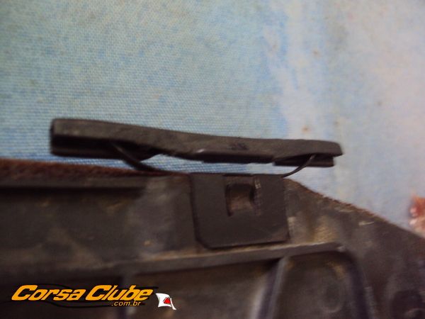

Notei que a persiana estava montada incorreta, isso que fazia um certo barulho, mas o que estava complicando mesmo era a ausência dessa peça:
Meu muito obrigado ao Felipe Cespedes, que se disponibilizou a ir na Accioly e me enviar essa peça
Agora as quatro em seus respectivos lugares:
Depois de limpar todas as peças, montado e pronto pro rolê

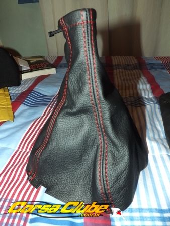

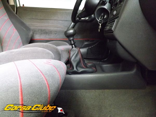

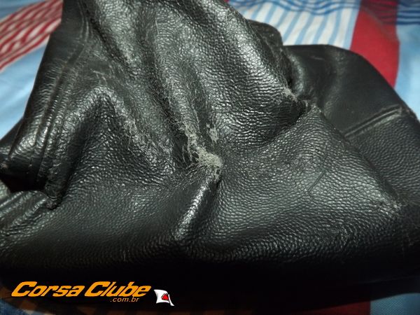

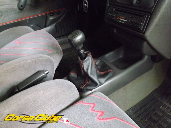

Agora um UP, isso aqui estava me chateando:
Procurando no eBay, o Ikaro achou uma show! Mesmo com o valor do frete iria sair mais barato que comprando uma nova aqui.
Mas o que mais me atraiu, foi a costura dela, acho que combinou perfeitamente com os acabamentos dos bancos e forros de portas.
E sem falar que couro, é outra pegada

Show de up's e manutenção sempre em dia.
Mto bonito a coifa do cambio, parece que foi feito pro acabamento seu carro.
