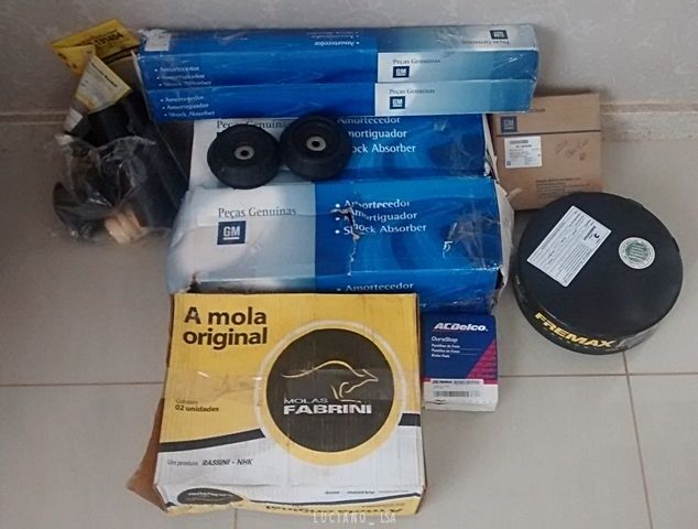

Peças utilizadas:
Amortecedores dianteiros: Código GM 94761910 e 94761911
Amortecedores traseiros: Código GM 93310409

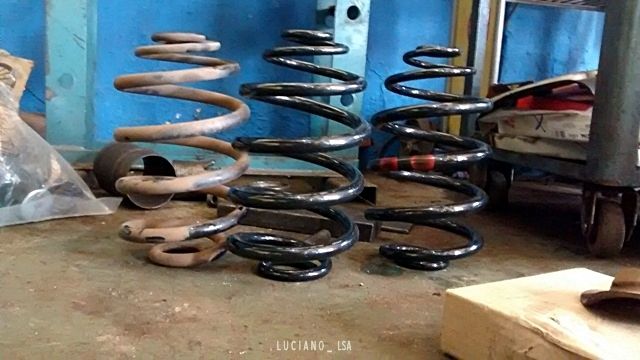

Molas dianteira e traseira: Fabrini código ICH0547 e ICH0434

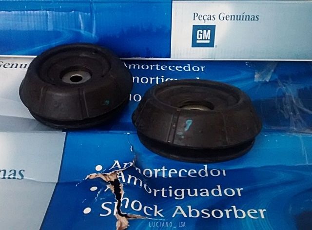

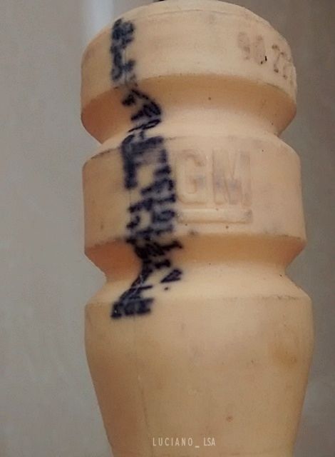

Coxins e batentes originais. (não tenho os códigos aqui).

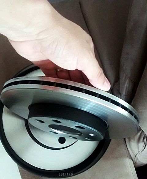

Discos de freios ventilados: Fremax código BD7966
Pastilhas de freios AC Delco: Código 19pf1016/93356408

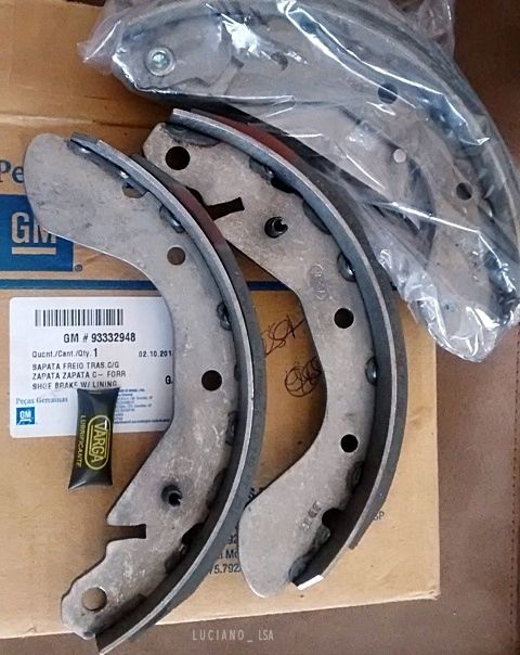

Sapatas de freio: Código GM 93332948
Algumas das peças utilizadas Imagem
Detalhe dos discos ventilados da Fremax que, segundo o vendedor da distribuidora de peças, é a marca que a GM utiliza

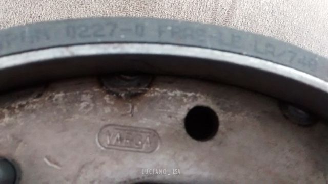

Detalhe interessante da sapata de freio genuína que vem com a inscrição Varga e Fras le

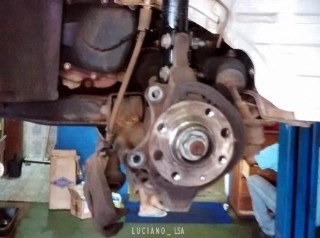

O Premium sujo devido as últimas chuvas. Nessa foto no estaleiro com o sistema de freio dianteiro desmontado.

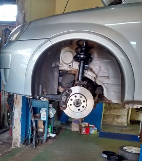

Aqui já com a mola e o amortecedor novo, juntamente com as pastilhas e os discos novos.

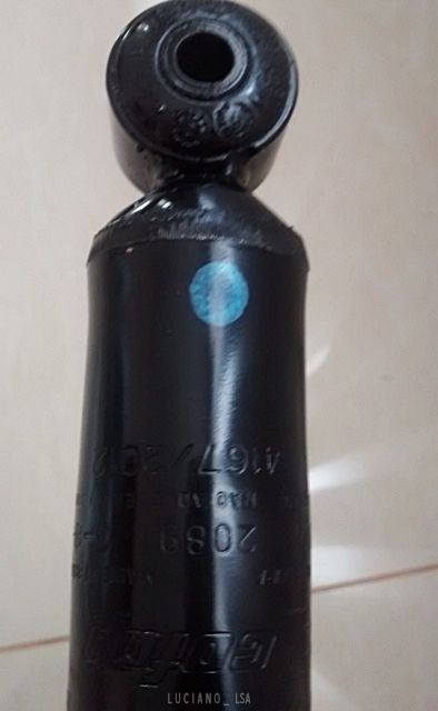

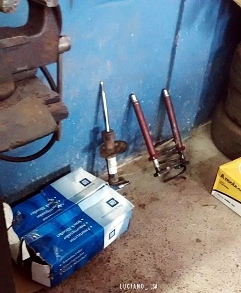

O amortecedor dianteiro original da linha de produção datado em Junho de 2011.

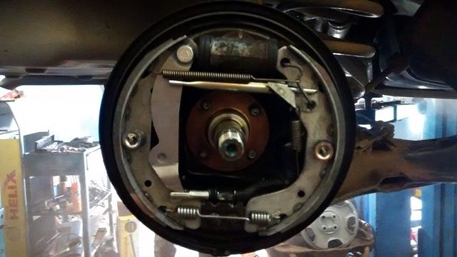

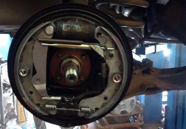

As molas traseiras novas ao lado da mola antiga
Freio traseiro limpo e com as sapatas novas

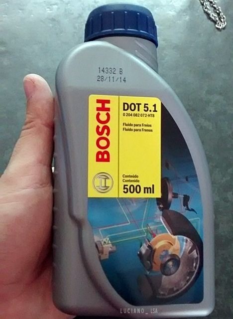

Aproveitei que estava colando tudo novo, mandei fazer a sangria do fluído de freio/embreagem e coloquei óleo novo

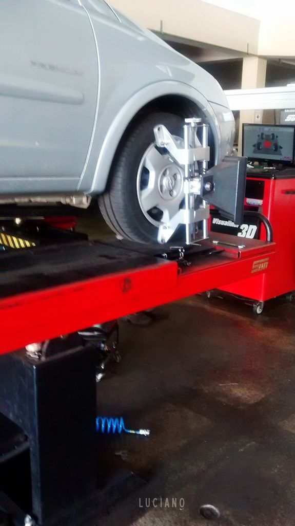

Após tudo pronto e montado eu sai da oficina para levar o carro para alinhar. É IMPRESSIONANTE como o carro vira outro. Fantástico! O carro agora está todo ''justinho'', uma delícia! A gente vai se acostumando com o carro ao longo do tempo e nem percebe como a suspensão vai ficando ruim. Agora ao passar por um lombada eu escuto aquele "barulho gostoso" do amortecedor turbogás em ação. :D É muito show!
Após a troca dos amortecedores é importante levar o carro para alinhar. Aproveitei e realizei o balanceamento das rodas e rodízio dos pneus.

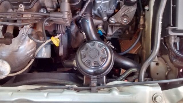

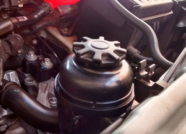

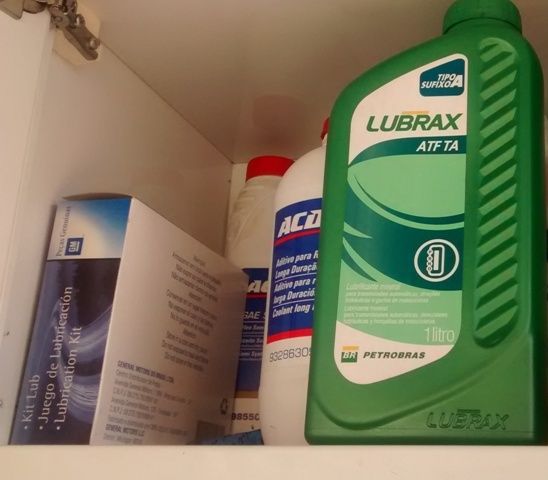

Mandei também realizar a troca do fluído da direção hidráulica. Já estava programado fazer a troca mas até então não tinha sobrado tempo. Eu até comentei em outro fórum que eu não concordo com essa recomendação da GM que diz: "Não necessita troca". Essa recomendação é para o óleo da DH e óleo de câmbio. Nada é eterno. Existe fluído de longa duração, agora, fluído de duração eterna eu nunca vi.
Não encontrei o óleo Ac Delco. O óleo utilizado foi da Petrobrá$ ATF TA sufixo A coloração vermelha.
Eu não tirei foto, mas vocês precisam ver a cor que saiu o óleo da caixa de direção durante o processo de retirada do fluído velho, além de ter alguma sujeira ali naquele filtro (fundo) do reservatório. O reservatório foi retirado, lavado e recolocado no lugar. Creio que se fosse deixar esse fluido "eternamente" ali provavelmente a longo prazo ferraria com todo o sistema.
Um detalhe importante é a questão daquele problema crônico dos carros da GM de ficar merejando óleo no reservatório da direção hidráulica. Conversei com o mecânico e ele disse que no reservatório tem uma espécie de tela/filtro que com o tempo o fluído velho vai deixando impurezas ali e isso acaba fazendo com que o reservatório fique todo melado de "suor de óleo".
Faz sentido, pois desde que eu realizei o processo de retirada do óleo velho, retirada e lavagem do reservatório, este está sequinho até hoje. E isso já tem 8 (oito) dias. Antes realizar o processo eu limpava toda a semana.

Quanto ao merejamento no reservatório da DH realmente parece ser algo corriqueiro nos GM, no Astra 2011 do meu primo e na Meriva 2010 do meu irmão o reservatório possui esse "suor" constante, por mais que se limpe ele volta, eu graças a deus pareço que dei sorte com isso pois até o momento no meu carro está sequinho.

Vi que vc utilizou o fluido da bosh, esse fluido é bom?

Fred Figueiredo, te falo que o carro fica irreconhecível, simplesmente como zero km. O caso do reservatório da direção hidráulica, depois que ele foi retirado, lavado e trocado o fluído, nunca mais sujou de óleo. Está sequinho! Deve ser como o mecânico falou: Com o tempo vai sujando o filtro interno aí o óleo "sobe" para a tampa. Abraço!

O óleo da DH, assim como o óleo do câmbio, a GM recomenda apenas completar, contudo, na prática, não é assim que funciona. Ao longo do tempo o óleo fica escuro, contaminado e vai perdendo a sua propriedade. Na minha opinião é bom trocar. No final das contas não sairá caro a longo prazo. Quando virei a direção no momento da troca para sair o resto do óleo que estava na caixa de direção, o fluído saiu super escuro e contaminado. Agora está tudo vermelhinho. :D
Em relação ao fluído, é bom sim. Resolvi colocar esse DOT 5.1 por ser um fluído superior ao DOT 4. O DOT 5.1 tem um ponto de ebulição maior do que o DOT 4 - tanto com fluído "seco" quanto com o fluído "úmido". Claro que com os freios originais, em um carro de uso "normal, não fará muita diferença, porém, mal também não fará. É um UPGRADE no fluído, do DOT 4 para o DOT 5.1. O que não pode fazer é um DOWNGRADE, como usar um DOT 3 ao invés do DOT 4. Abraço!
