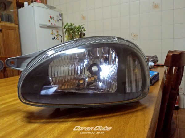

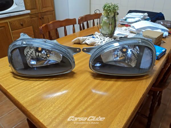

A primeira peça. Um jogo de faróis máscara negra da marca Arteb preparados para motor.
Os códigos ARTEB.

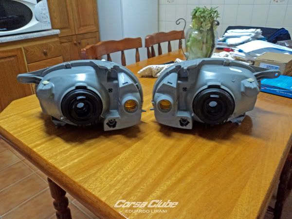

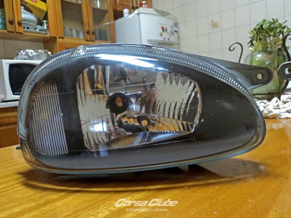

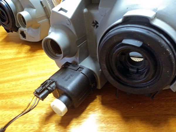

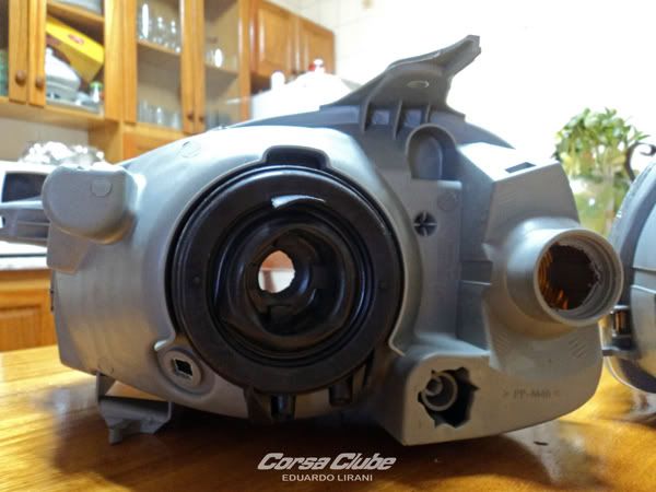

Os fáróis.

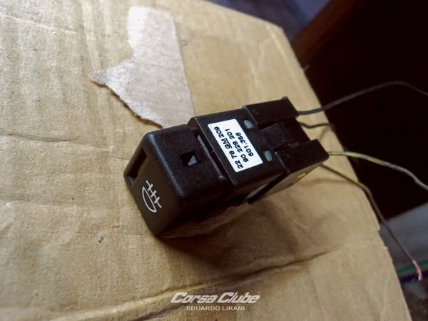

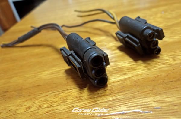

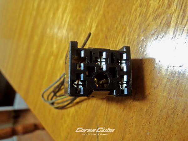

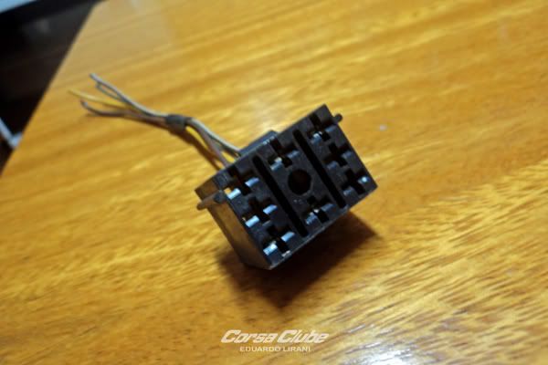

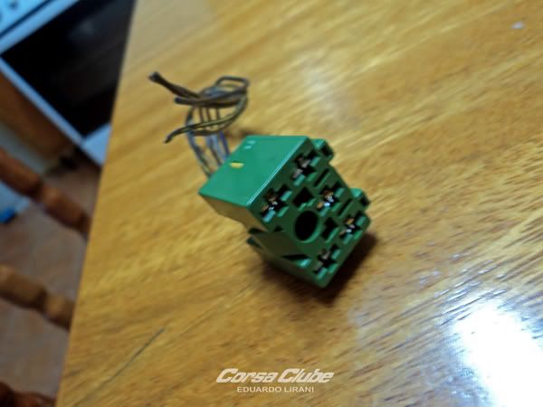

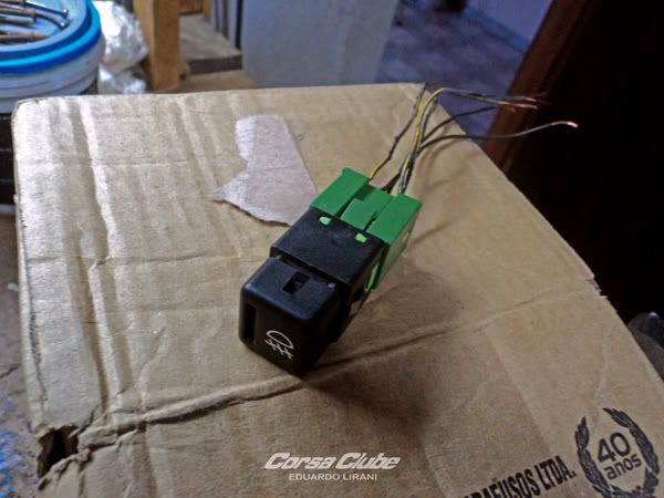

Próximo passo, foi buscar todos os conectores (plugs) que seriam necessários para a instalação, junto deles também fui em busca dos conectores do botão do farol e lanterna de neblina. Item que meu carro ainda não tinha!
Vamos as fotos.
Todos eles...
Conector do botão do farol de neblina.
Conector da lanterna de neblina.

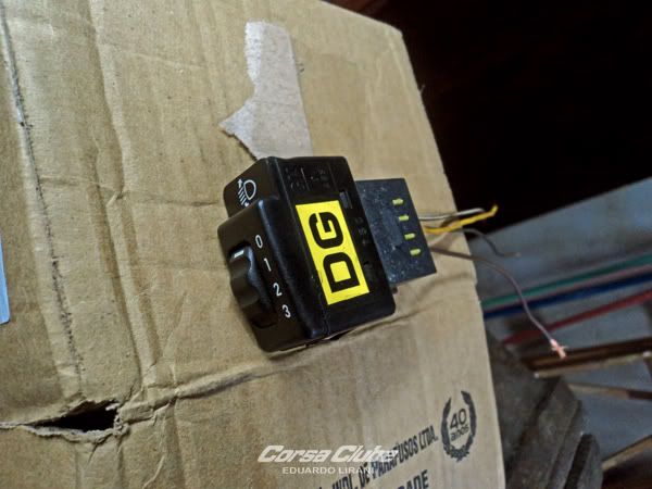

Conector do botão de regulagem do facho. (By Rafael Arcanjo)
Conectores dos motores de regulagem. (By Rafael Arcanjo)

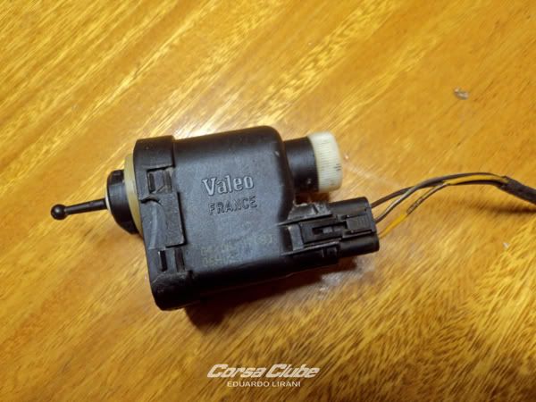

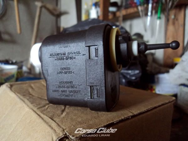

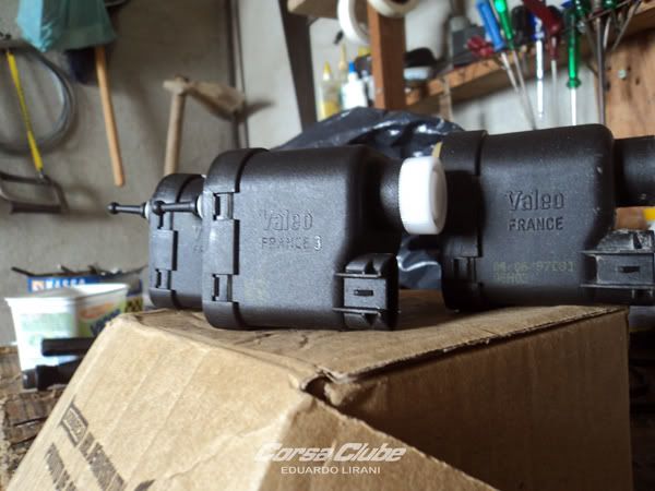

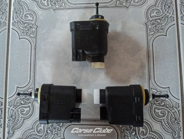

Com isso fui atrás dos motores, na falta de 2 acabei conseguindo 3!
Deixando um de reserva caso precise!

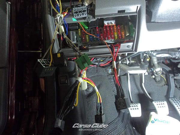

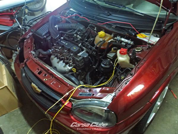

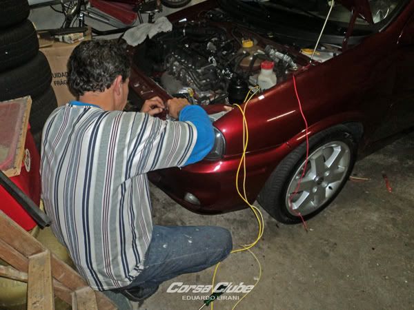

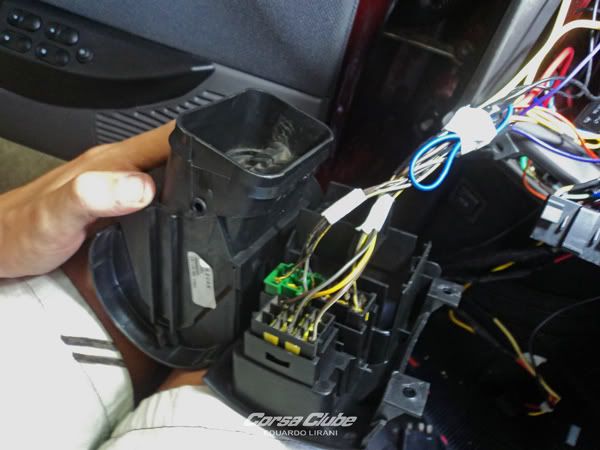

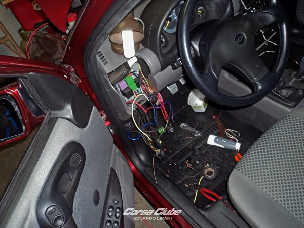

Após isso com praticamente todas as peças em mãos, vamos a instalação. Foram 1 dia e meio para fazer tudo funcionar e ficar do jeito que eu queria, tentei caprichar ao maximo nos detalhes tanto de instalação quanto de acabamento. Tive um pequeno contratempo com um rele que me deu um pouco de dor de cabeça, mas tirando isso a instalação ficou perfeita!

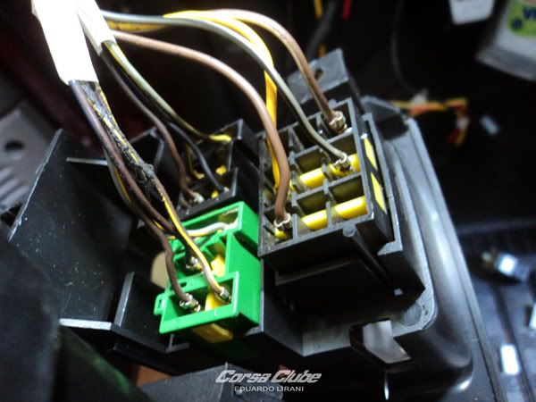

Começando a desmontar o painel e a fazer os testes de todos os plugs em seus devidos botões e motores.

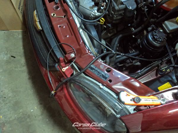

Aqui começando a pendurar os conectores e a fazer o chicote dos motores.
Parte interna pronta!
Na parte externa, foi necessária a troca dos faróis. Nada melhor do que um apoio do meu "véio" para fecharmos essa parte.
Farol no lugar. E término da instalação.

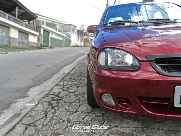

Na parte estética, acabei mudando um pouco. Tendo em vista os novos faróis máscara negra, fiquei um pouco preocupado com o resultado antes de coloca-los, mas ao ver tudo montado, gostei. Vejam algumas fotos do resultado final.
Todos eles...
