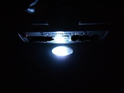

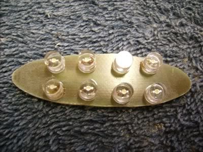

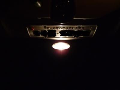

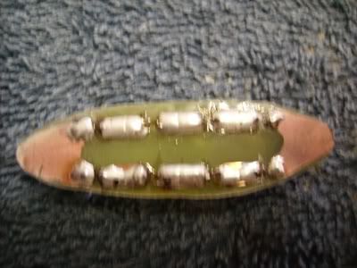

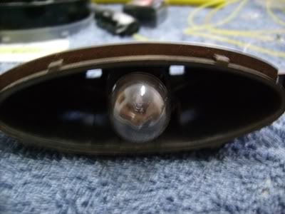

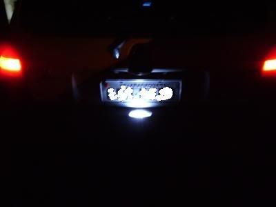

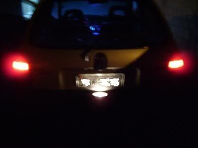

GennerPriaro escreveu: Com uma placa de fenolite; fiz um circuito com 8 leds - ficou assim:
No lugar da lampada incandescente:
Foi colocada a placa:
É claro que revesti a parte de baixo da placa com cola quente; para não fechar curto em lugar nenhum.
Alimentei com os cabos que estão ali mesmo...
O resultado:
Antes:
Depois
Ficou show de bola - o efeito visual é muito bom.....

xandaum_gv escreveu:Usa o LED150
Têm que colocar resistências?

Chavito escreveu:Parabéns GennerPriaro, ficou show essa luz.
Aos poucos to trocando a cor das lampadas da minha wagon
Mas diz ai, os led´s e "capacitores" (acho que é isso) tem alguma especificação especial?
Os leds - vc escolhe a cor que quer por - obviamente tem que ser Super Brancos para a placa.... ai surge a opção com foco ou sem foco - melhor que seja sem foco (como saber qual é sem foco - é o que tem a cabeça plana - parece cortada)....
Já os resistores (capacitores não se usa neste tipo de circuito) tem uma especificação sim - tem de ser de 560 ohms ou um pouco mais - até 620 ohms.
Martin's escreveu:Gostei mto do resultado, excelente!!! Estou a fim de fazer no meu sedan,jah q troquei a luz d cortezia por led's super brancos, agora chegou a vez dah luz dah placa!!!
Mas me diz uma coisa, quanto q vc gastou nesse circuito?
Cara foi assim - a placa já tinha - os leds comprei a R$ 1,00 cada - ferro solda; estanho; e tudo mais já tinha..... total R 8,00 - custo do led..... isto no interior em SP na Sta Ifigenia vc acha 100 leds por R$ 30,00.........
Boa sorte no seu!!
Claudio escreveu:Têm que colocar resistências?
Depende - se for associar 4 leds em série não precisa de resistencia - pode ligar direto em 12 volts.
Se for ligar led por led; usar um resistor de 460 ou 620 ohms para cada led....
Boa sorte!

o unico prolema eh que ligar em série, caso um led queime por algum motivo, todos os outros apagarão.
porém eh a forma mais facil de fazer, pelo menos eu acho =)
mas fico mto bom o tutorialzinho :D
GennerPriaro
:: GLS ::
Mensagens: 1989
Registrado em: Terça-feira 28 2006f Novembro 2006 03:41:12 PM
Localização: Araraquara - SP
Mensagem por GennerPriaro »
OPA bem lembrado!!!!!!!!!!!!

GennerPriaro meus parabens...
1º onde eu onsigo essa plaquinha ??
2º qual é o negativo do led ?
quero fazer pra luz da placa e vou fazer tbm para o porta luvas...

a "perninha" maior do led, é o lado positivo, então, a perna menor será a negativa...

Cara procura em lojas de eletrônica; como aquelas que vendem controles remotos para TV.....
xfusionx escreveu:GennerPriaro meus parabens...
Cara já responderam em parte mas para ajudar mais dê uma olhada em:
http://pt.wikipedia.org/wiki/Led
Como bem citado pelo Mario:
Digo tambem que em leds redondos o lado que tem um chanfrado é equivalente ao negativo.....
Qualquer dúvida olhando lá na wikipedia; fica mais fácil; tem até foto......
