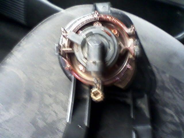

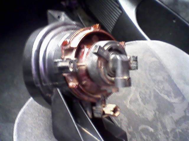

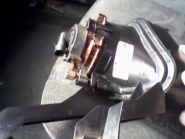

os faróis de milha da arteb usam lampadas h3, e os da cibié usam lampadas h1. sei disso porque possuia os arteb, meu carro foi batido e mandei arrumar na concessionaria, onde instalaram cibié originais.
os cibié são muito melhores, pra trocar a lampada é simples e nao é necessario tirar o para-choque, nos arteb é complicado trocar sem tirar o para choque, e além disso, iluminam muito mais.

[quote="2Pac"][b]O arteb entra muita água se você passar por ruas alagadas. Já o cibié dizem que não.
Aquela mangueirinha é o respiro dos milhas, mas não sei se causa problemas se fecha-la com silicone.
Se tiver como trocar seus milhas pelos cibié seria a melhor opção, pois, eles são bem vedados e iluminam mais que os artebs. Fica ai a sugestão.
Quero ver essa foto do Pide para ter a confirmação da iluminação desse milha valeo/cibié.[/b][/quote]
Não pode fechar a mangueira não...No Corsa que tive (Cibié, com mangueira) acabou queimando a lãmpada com choque térmico (Farol ligado e passar em poça dágua)(eu fechei a mesma). O ideal é posicionála de maneira que a água tenha maior dificuldade para entrar...

Posso dizer que realmente o Cibié é original do Corsa/Classic. O Classic que tive(hj com minha irmã) tem as neblinas instaladas na Autorizada e é Cibié e é muito bom ilumina muito bem( dá para andar na estrada só com as neblinas e a lanterna ligados sem problemas) e como usa lâmpada H1 é muito mole para trocar caso queime.

desculpa desenterrar esse tópico hahaha
alguem tem pra vender essa mangueira (respiro farol arteb)..
comprei os meus novos e veio faltando essa mangueira do lado esquerdo
e esses dias que está fazendo fro em são paulo meu farol embaçou
mandei email pro sac da arteb mas ninguem respondeu ainda..
