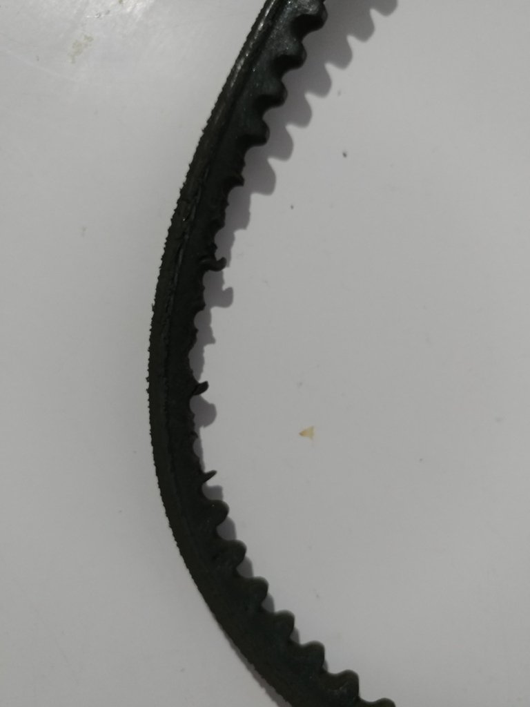

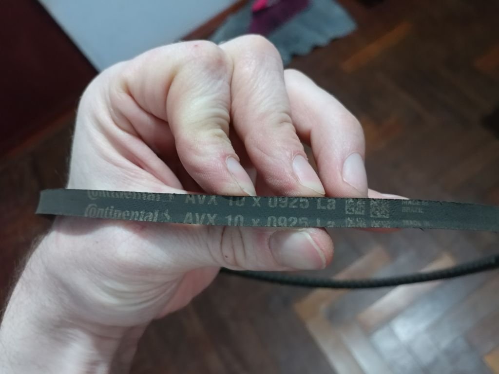

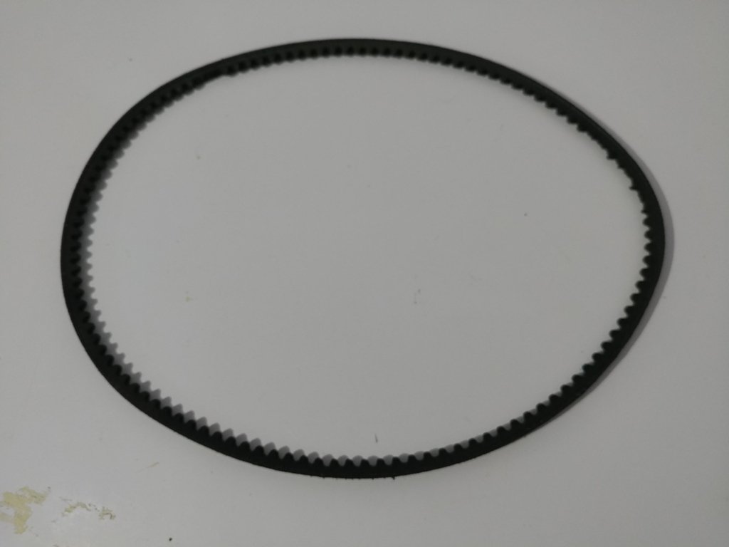

Fim do ano arrebentei uma correia por bobagem minha. Peguei uma continental aqui mesmo, pensei que era tranquilo por ser marca boa:
Infelizmente, é um lixo! Incomodou desde nova, fazia um chiado chato (igual a de 90% dos Corsa que se vê na rua), não adiantava apertar mais, soltar mais, nada... E ainda tinha hora que resolvia cantar, NUNCA tive problema com correia em carro algum. Essa foi só desgosto. Comprei uma AC Delco nova e na hora de montar, percebi não apenas que a Continental é muito maior, como ela tava toda espatifada já!
As AC Delco são todas fabricadas pela Gates. E essas não têm erro, monta, confere a tensão e tá pronto.

Rapaz, tem uma carinha de falsificada essa contitech. Já jogou fora de tanta raiva ou consegue mandar foto da banda oposta aos dentes?

Sou macaco velho... Esse lixo ainda pode me tirar do sufoco um dia. Tá guardada.gtmski escreveu: Quinta-feira 15 2022f Setembro 2022 06:46:21 PM Rapaz, tem uma carinha de falsificada essa contitech. Já jogou fora de tanta raiva ou consegue mandar foto da banda oposta aos dentes?

Hmmm... se eu fosse apostar, gastaria meu francês e diria: c'est Falsiê
Nas correias originais, as marcações são adesivadas. Nessa parece carimbado:
E essa correia específica não aparenta a trama interna na cor branca que corre na longitude da banda, como se observa a seguir:
Não seria o primeiro a comprar correias falsificadas em uma autopeças.... a falsificação já passou das fronteiras do Mercadolivre e invadiu as autopeças faz um tempo
Ontem estava vendo algumas velas no Mercadolivre. Claro que seriam falsificadas, queria ver a cara dura dos vendedores. E não é que achei um danado com uns 400 anúncios de velas e bicos injetores, tudo falsificado? Fiquei rindo aqui. Eu tenho um olho bom para coisas falsificadas, mas nem precisava... era só ler os comentários dos compradores
