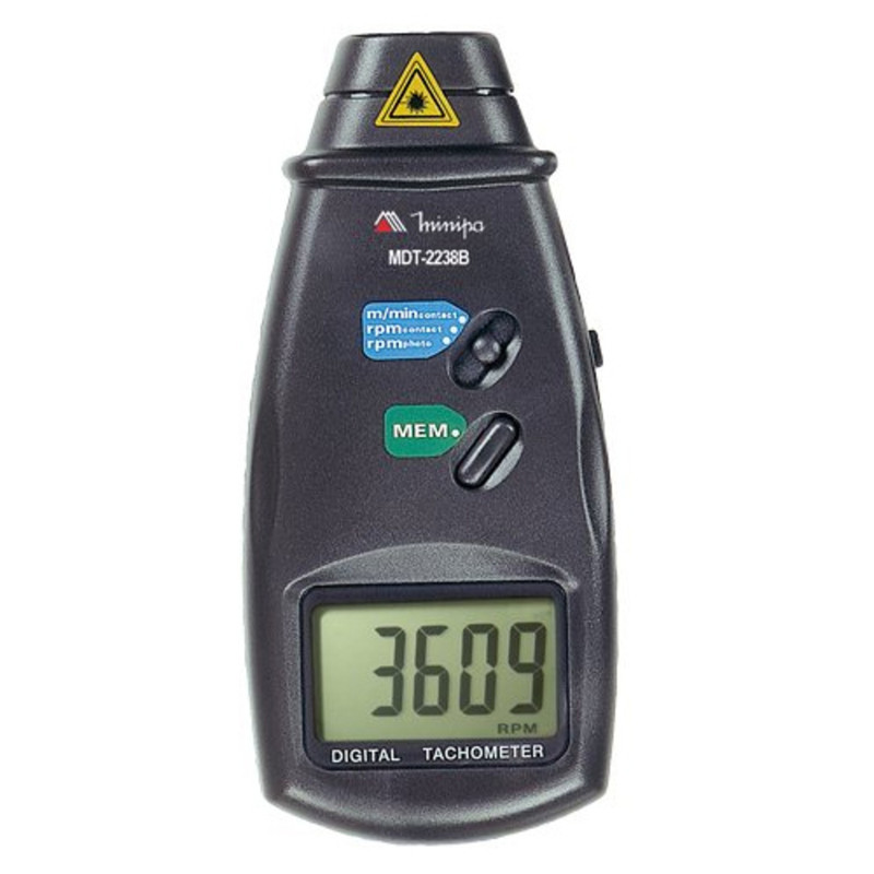

Se vc retirou o ponteiro, grande chance de ser apenas nele o problema...
Se sim, agora só com um tacômetro pra saber a velocidade certa e corrigir repondo o ponteiro para a mesma leitura.

Seria em procedimento caro a se fazer passando no tacometro?
Pois um painel aqui na minha cidade nao sai por menos de 400 reais.

Penso que não...basta ter um, levantar a parte da frente do carro, ligar o motor, engatar uma marcha (tipo a terceira), manter a aceleração constante e fixa, medir a RPM e ver a velocidade real pelo tacômetro. Claro...tem que usar um tico de matemática, considerando o comprimento da circunferência do pneu...
Muitas oficinas tem um...
