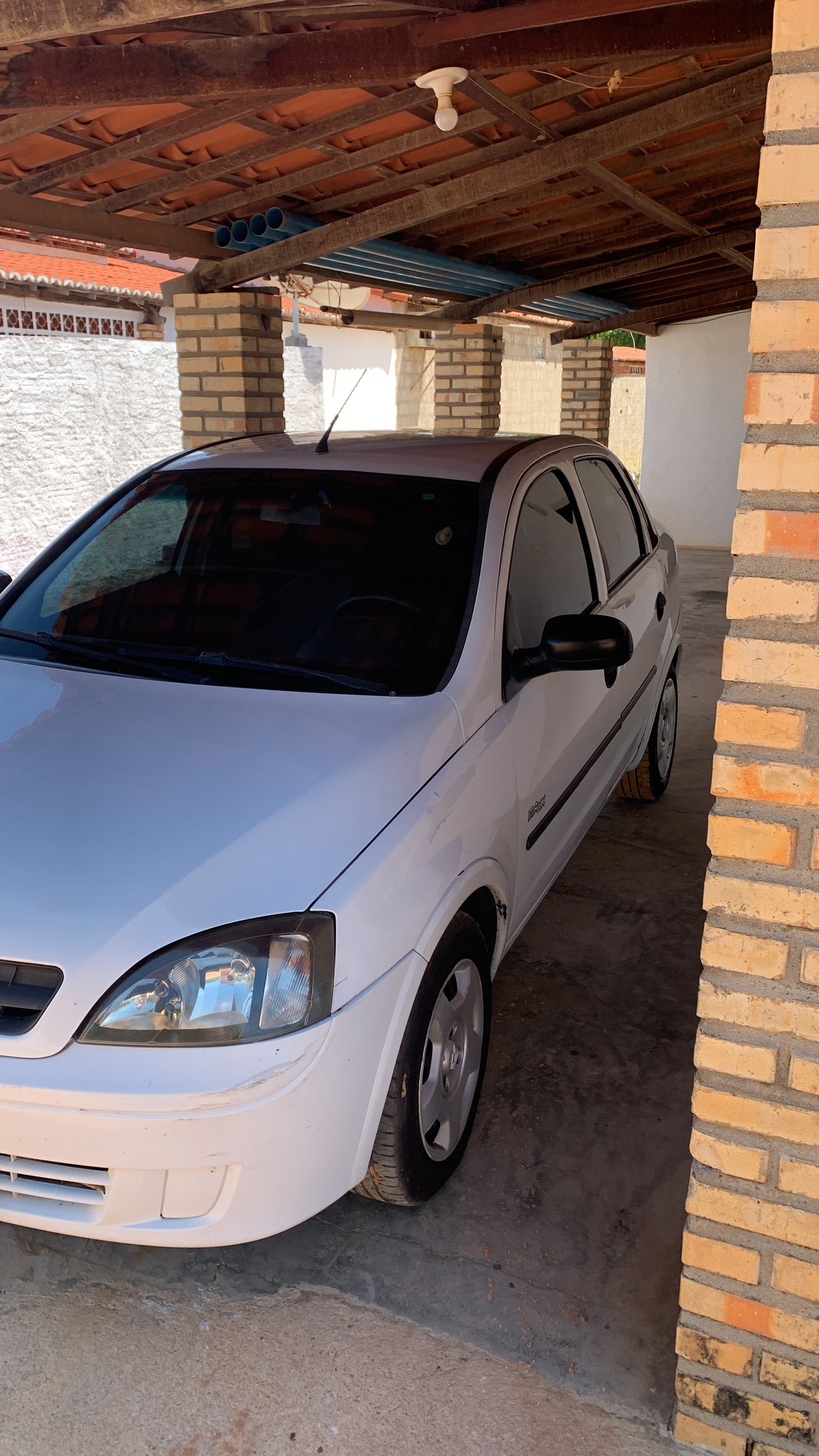

Boa tarde Clube! Primeiro post aqui. Recentemente ganhei do meu pai como primeiro carro um Corsa Sedan 1.8 2007, (vou tentar deixar fotos), com alguns detalhes para fazer. Hoje, fui tentar desmontar a forração da coluna B (onde fica o cinto do motorista) para tentar limpar o plástico e ver a situação do cinto (que já não estava voltando muito bem, além de estar desfiado). Desmontei a parte branca, a preta que fica logo abaixo e até a forração da lateral do banco (onde a parte de baixo do cinto fica acoplada). Ao tentar montar novamente (com auxílio do meu pai) simplesmente não consigo mais encaixar as peças e a borracha, e a parte da regulagem de altura do cinto se desprendeu. Alguém pode me ajudar? (fotos do corsa e da situação do forro):
