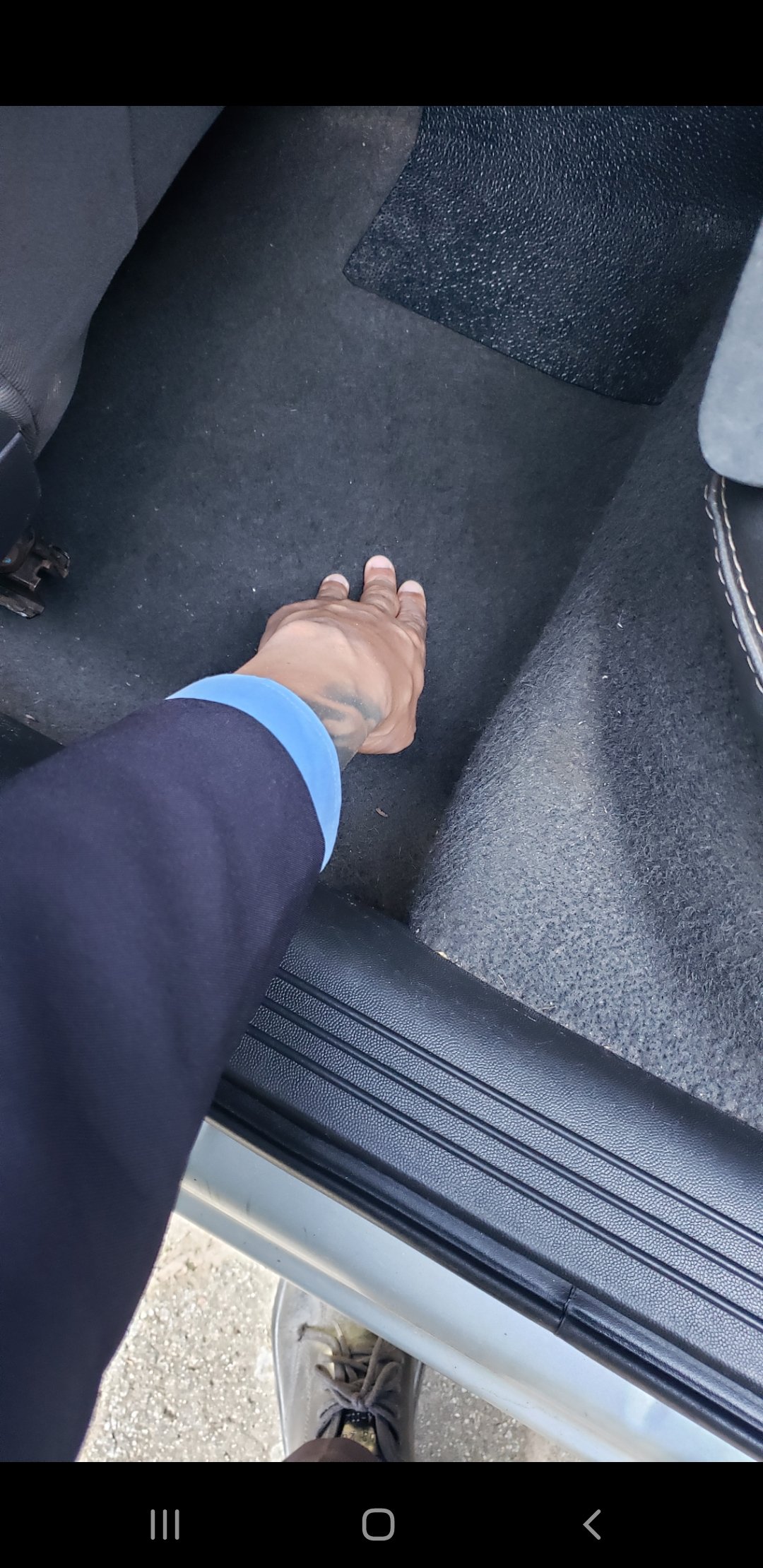

Boa tarde, meu corsa hatch 2008 está ficando úmido no carpete atrás do banco do motorista, já olhei por baixo e as borrachas estão boas, percebi também que ele molha em dias secos.
Quando me desloco de um lugar para o outro que vou olhar dps de alguns km noto que ele está úmido de novo.
Alguém sabe o que pode ser?
Mensagens: 16632
Desmonte o porta malas.
Tire tudo dele, estepe, carpete, tudo.
Mande água sem dó com uma mangueira na traseira do veículo e veja se aparece alguma infiltração.
Corsa C geralmente é pelas lanternas ou reparos mal feitos em caso de colisão.
Por baixo somente pelos drenos.
Se for pela frente de veículo, terá que mandar água e ver as vedações.
