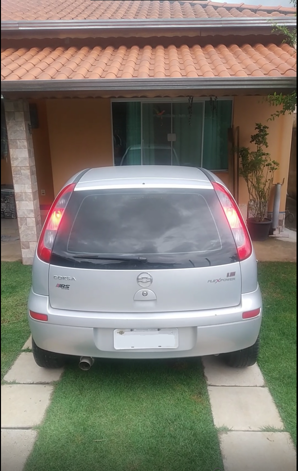

boa tarde galera,
vim deixar uma recomendação pra vcs de lampada de LED pra lanterna e freio,
o meu é o corsa 2004 com BCM, e ele precisa de canceller pra nao dar problema, se é colocado lampada de led convencional, o que acontece, vcs vao ter um retorno de 5v na lampada de freio quando é ligado a lanterna do carro, isso faz com que quando vc liga a lanterna e é ligado luz vermelha da lanterna e tbm liga a luz de freio, devido ao retorno de 5V, pra vc nao ter esse problem tem que ter o canceller na luz de freio pra poder zerar esse retorno,
so que se vc faz isso e coloca aqueles canceller laranjinha, pouco tempo queima e nao fica legal :D
comprei a seguinte lâmpada led pro meu e ficou show, e ficou igual a lâmpada em intensidade, e vem com canbus ja integrado, evita acender a luz de injeção ao pisar no freio com o carro desligado e lanterna ligada
Led 1157 P21/5 144 Leds Canceller Canbus
