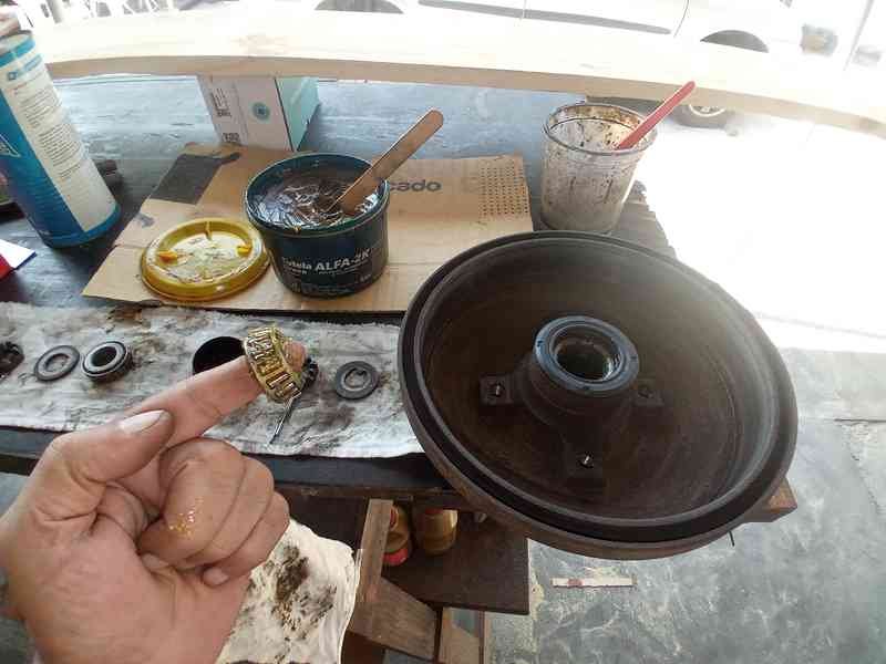

Finalizando...
Retirada da graxa velha, colocação de nova graxa nos rolamentos interno e externo à campana da roda...
Montagem final... e posteriormente sangria... com "pé santo"...
Ah... ainda teve uma regulagem do freio de mão, que agora nem chega na altura dos bancos...
Dicas:
Quanto ao aperto da porca castelo... apertar firmemente com a mão até o encosto final e com a chave 24, não dar mais que 1/2 volta conferindo a folga que tem que ficar zerada... aperto de mais, ocasionará pressão excessiva, aquecimento e destruição do(s) rolamento(s) ou pista no eixo... de menos irá gerar barulho, desgaste irregular e precipitado no(s) rolamento(s) ou eixo.
Se não houver coincidência do furo do eixo com a porca castelo para entrada da cupilha, gire a porca na menor direção possível (esquerda ou direita), para a entrada da cupilha, e antes de entortar a cupilha, verifique se a folga continua zerada, corrija se necessário e tampe com o guarda pó.
Ao girar a campana com a mão, é possível ouvir um arrasto... isto é normal devido as lonas novas... este efeito sairá em poucos quilômetros rodados.
Ao trocar o óleo (geralmente em casas de óleo/mecânico, o carro é suspenso no elevador), gire bem forte as rodas traseiras com a mão... se ouvir um barulho como se fosse areia sendo moída, seu rolamento (não importa se interno ou externo), ou a ponta de eixo, foi pro saco... usando um "estetorcópio" de mecânco (chave de fenda/philips), se ouvirá o barulho bem melhor.
