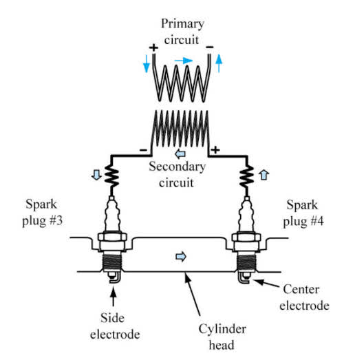

É uma explicação simplista, mas sim... cada terminação de cada enrolamento secundário está ligado a um cilindro. A saída para as velas 1 e 4 fazem parte de um mesmo circuito. Porém, dado a diferença de pontecial absurda entre cada saída em relação à massa do veículo, é possível apenas uma das velas de cada circuito funcionarem, como aparentemente foi no seu caso. Um desenho simples do funcionamento de cada secundário:AndersonCustodio escreveu: Sábado 25 2023f Março 2023 09:02:02 PM Vi na internet que a bobina funciona em pares,
