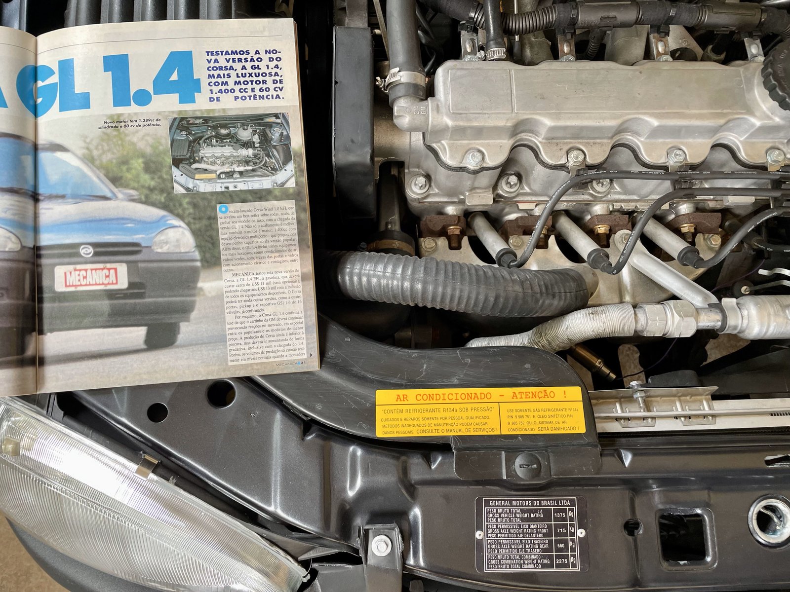

Foi realizada uma garimpagem de peças novas de estoque antigo ou retrabalhadas para manter o cofre do motor original com os acessórios e detalhes utilizados no lançamento em 1994. Foram utilizadas diversas revistas especializadas para buscar referências das cores das peças, tipos de componentes e detalhes construtivos do ano de lançamento.
O motor B14NZ31 ( B: Emissões Brasil Fase II; 14: 1.4L; N: taxa de compressão 9.0 a 9.5; Z: injeção de combustível monoponto EFI; 31: Fabricante Brasil) foi retificado e mantido original por possuir a primeira numeração de série do motor 1.4L brasileiro: B14NZ31000001P. A letra P ao final não é utilizada normalmente pela GM, devendo tratar-se de marcação específica das primeiras unidades Pré-série.

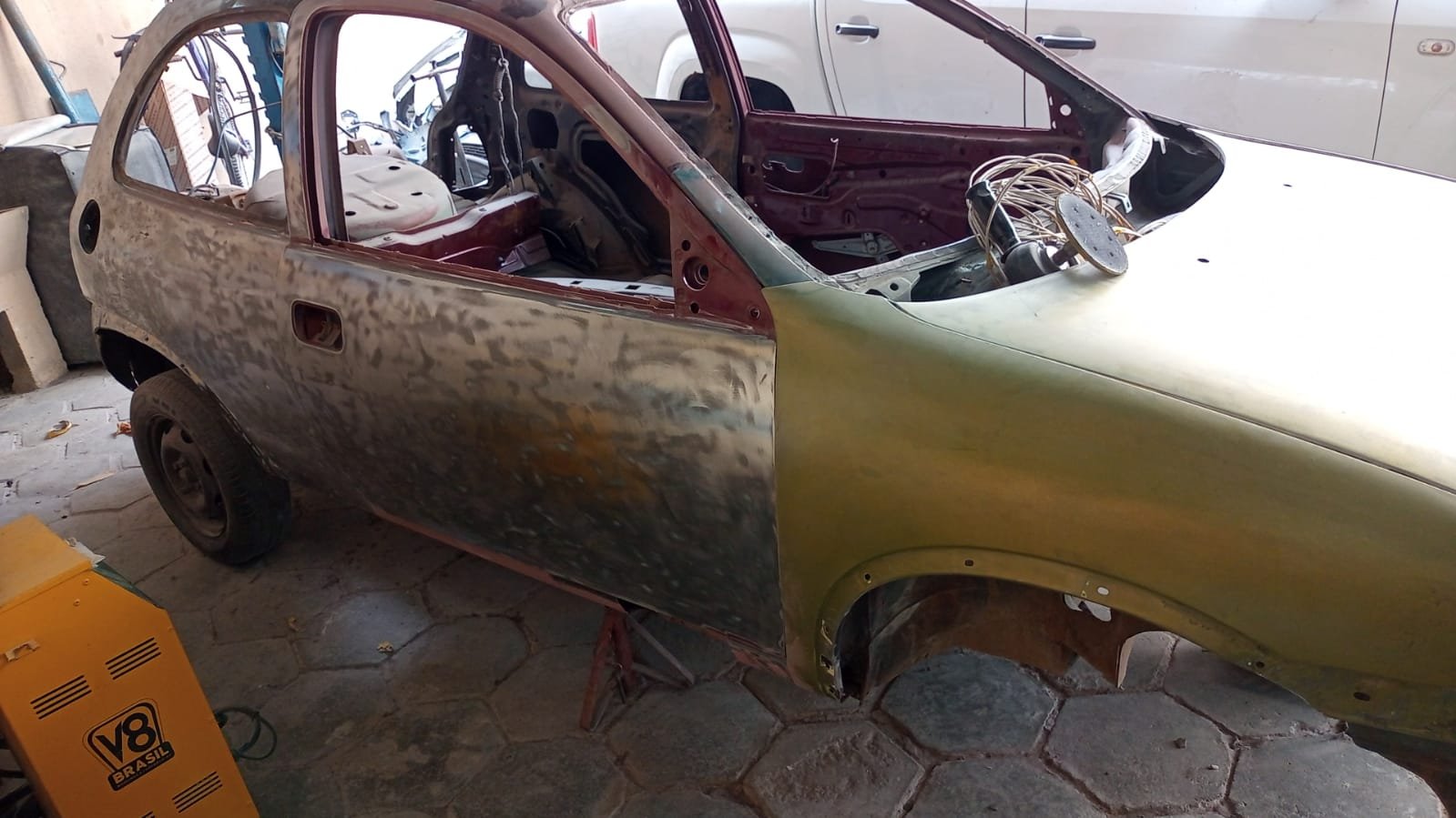

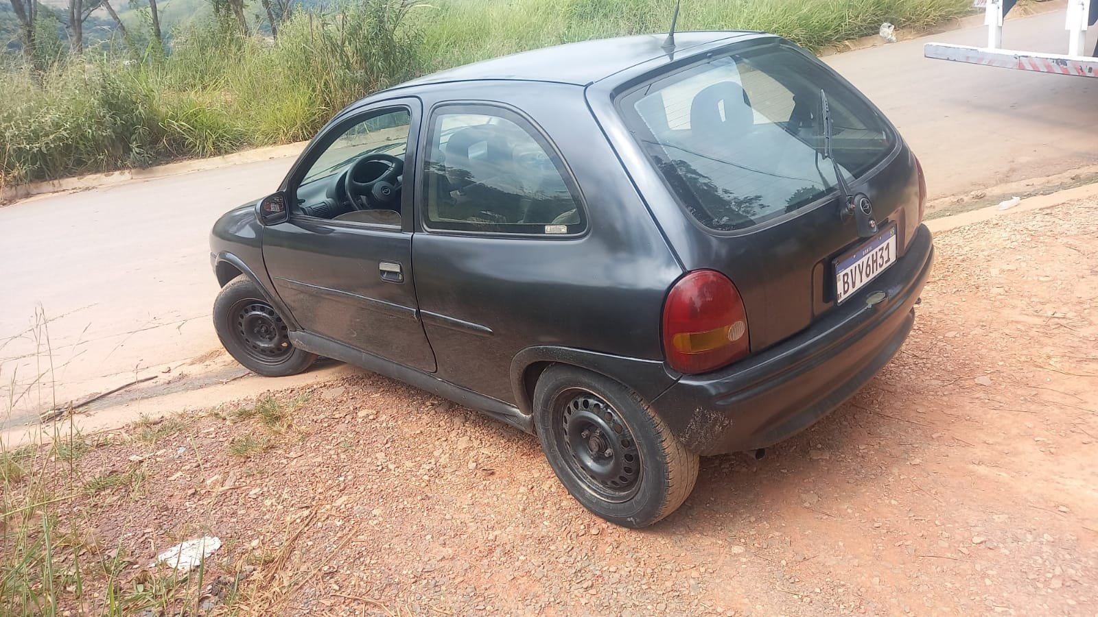

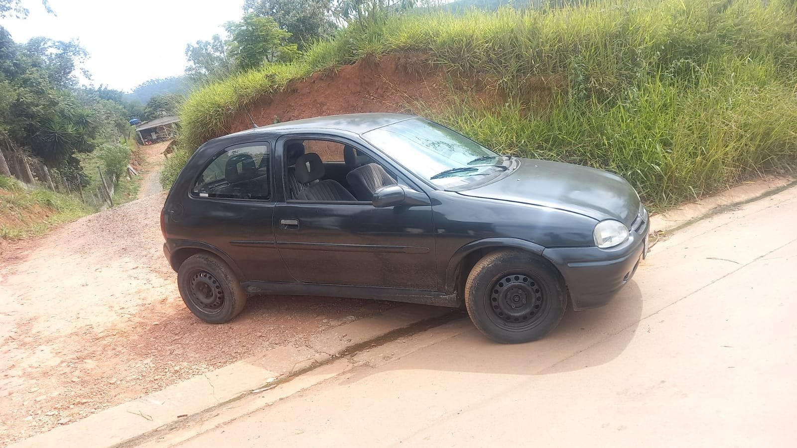

Envio algumas fotos do "antes" quando ele foi localizado na cidade de Cajamar/SP e pertencia a um jovem que estava pensando em fazer umas "mudanças estéticas" nele e um pouco da funilaria pesada na carroceria que foi feita em função de corrosão e correção de reparos anteriores.

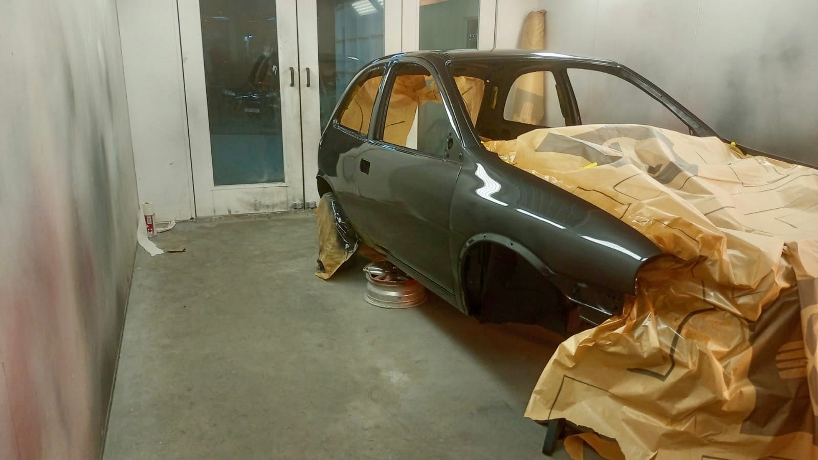

A parte mais legal é quando o carroceria passa pela pintura e começa a remontagem. Cada detalhe foi pesquisado e procurando usar as peças de época. Mais algumas fotos do processo:

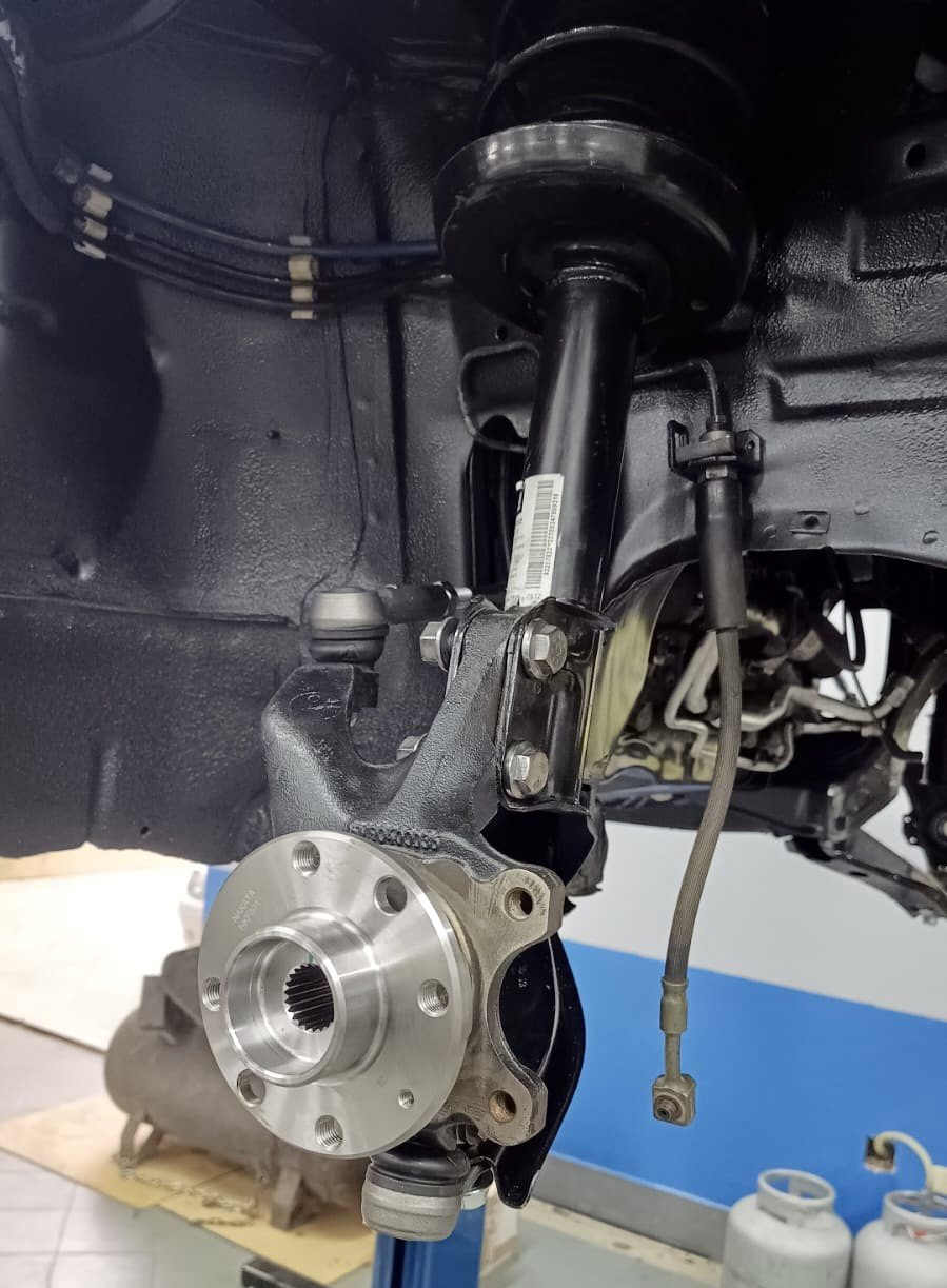

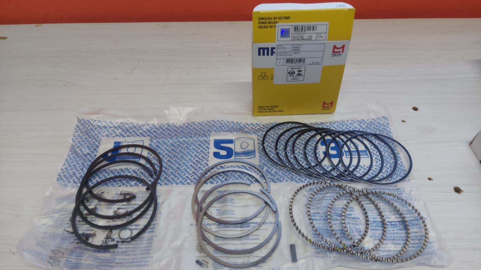

E o motor foi completamente desmontado e retificado:

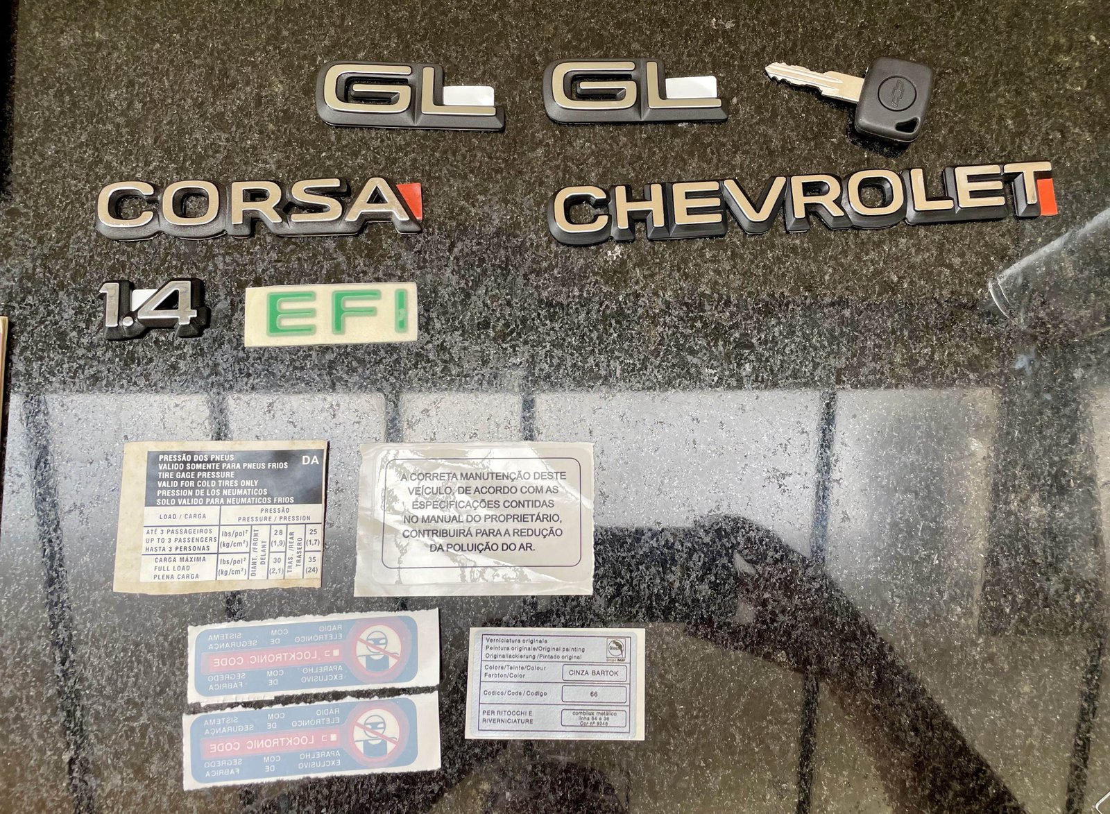

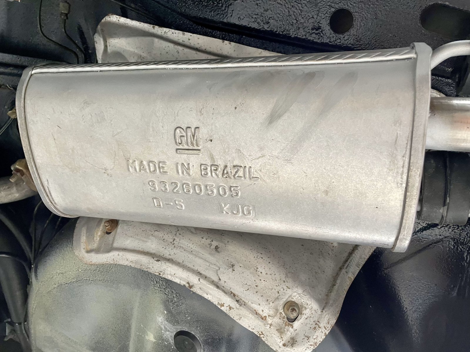

As peças de acabamento sempre que possível usando originais e com produção compatível com o ano, exemplo peça produzida em Dezembro/1993:
