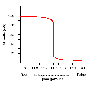

O Hallmeter é um monitor ar/combustível que trabalha com informações fornecidas pela sonda lambda que por sua vez, detecta teor de oxigênio nos gases, e gera informações em milivolts . Portanto o Hallmeter que construiremos é um voltímetro com uma escala de 0,1Volt a 1,0Volt , representados por 10 led (diodo emissor de luz) indo da mistura pobre a rica . Veja o gráfico abaixo .

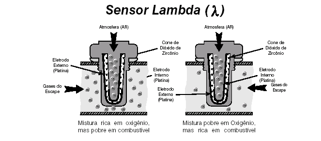

3- FUNCIONAMENTO DA SONDA
O Sensor Lambda detecta o teor de oxigênio nos gases de escape , e informa à unidade de comando quanto a sua presença em relação ao ar de amostragem dentro do sensor para cálculo estequiométrico . O sensor gera milivolts conforme o teor de oxigênio nos gases de escape .
O sensor lambda é um elemento em forma de dedal , fabricado de dióxido de Zircônio (um material cerâmico ), coberto interna e externamente por uma fina camada de Platina microporosa. Esse elemento é na verdade uma célula galvânica (funciona como se fosse uma pilha ) é excitado pela temperatura e pelas oxidação do material que sobrou na combustão.
Valores Altos de milivoltagem: significam que praticamente todo o oxigênio injetado na câmara de combustão foi queimado
Valores Baixos de milivoltagem: Oxigênio sendo injetado além do necessário , havendo oxigênio nos gases de escape .

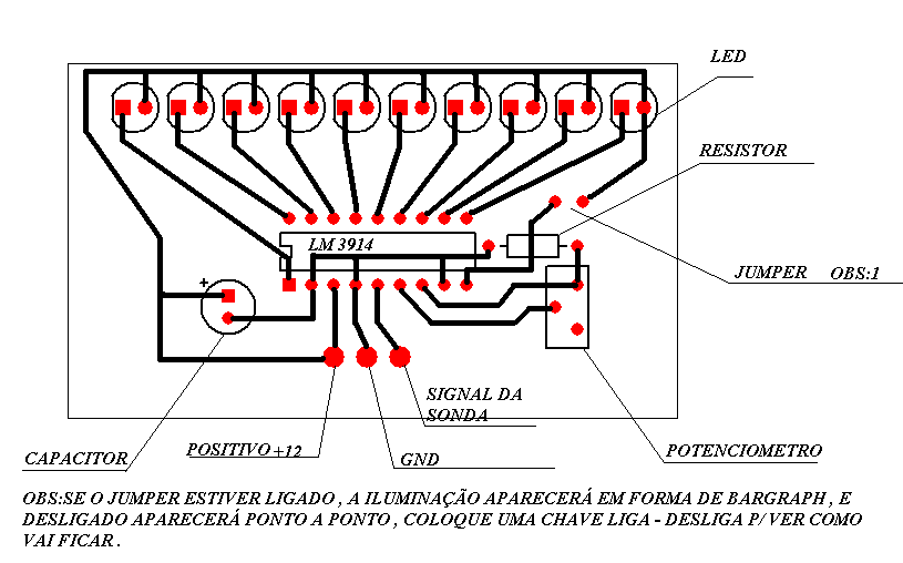

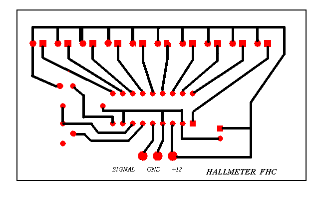

(copie este lado para a placa )
1º - RECORTE A PLACA NO TAMANHO DESEJADO
2º - COM UM PEDAÇO DE PALHA DE AÇO (BOMBRIL), DE UM POLIMENTO NO LADO COBREADO ATÉ QUE A SUPERFÍCIE FIQUE BEM BRILHOSA E S/ MANCHAS DE GORDURA
3 - DESENHE NO LADO COBREADO AS TRILHAS DO CIRCUITO COM UMA CANETA DE RETROPROJETOR.
4º - APÓS DESENHADA A PLACA, COLOQUE NO PERCLORETO , ATÉ QUE TODO O RESTANTE DO COBRE SEJA COMIDO PELO ÁCIDO , TOME CUIDADO PARA QUE NÃO ENTRE EM CONTATO COM A PELE E SE ACONTECER , LAVE EM ÁGUA CORRENTE. MAIORES INFORMAÇÕES SOBRE O PERCLORETO ESTARÁ NA EMBALAGEM DO PRODUTO.
5º - DEPOIS DE PRONTA , PASSE NOVAMENTE O BOMBRIL , PARA QUE A TRILHA FIQUE POLIDA E PEGUE SOLDA FACILMENTE , CASO QUEIRA UM ASPECTO PROFISSIONAL PASSE VERNIZ VERDE.
6º - AGORA SOLDE OS COMPONENTES CONFORME O DIAGRAMA ABAIXO , NÃO DEIXE QUE AS TRILHAS SE CRUZEM .EVITE OS EXCESSOS
Preste atenção :
- o capacitor é identificado pelo lado positivo ou negativo que se encontra na sua carcaça , alguns apresentam somente o positivo outros somente o negativo.
- os leds também possuem um lado próprio, sendo o catodo (positivo) identificado pelo chanfro em um de seus lados.
- O C.I ( circuito integrado) LM 3914 , também tem seu lado identificado por um corte ou apenas um ponto na parte superior de sua superfície
- Resistores não possuem lados (tanto faz a posição a ser colocada )
- Signal ( para o corsa ) deve ser ligado diretamente no fio roxo da sonda lambda.
- Para um ajuste mais preciso , utilize o potenciômetro , ele pode variar de um led a mais ou menos , deixe de preferência no meio
Coloque os componentes de forma a não atrapalhar a soldagem
Verifique se você não soldou outras trilhas
Corte as pernas que restaram
Repita com todos os componentes
Tudo pronto é só instalar
