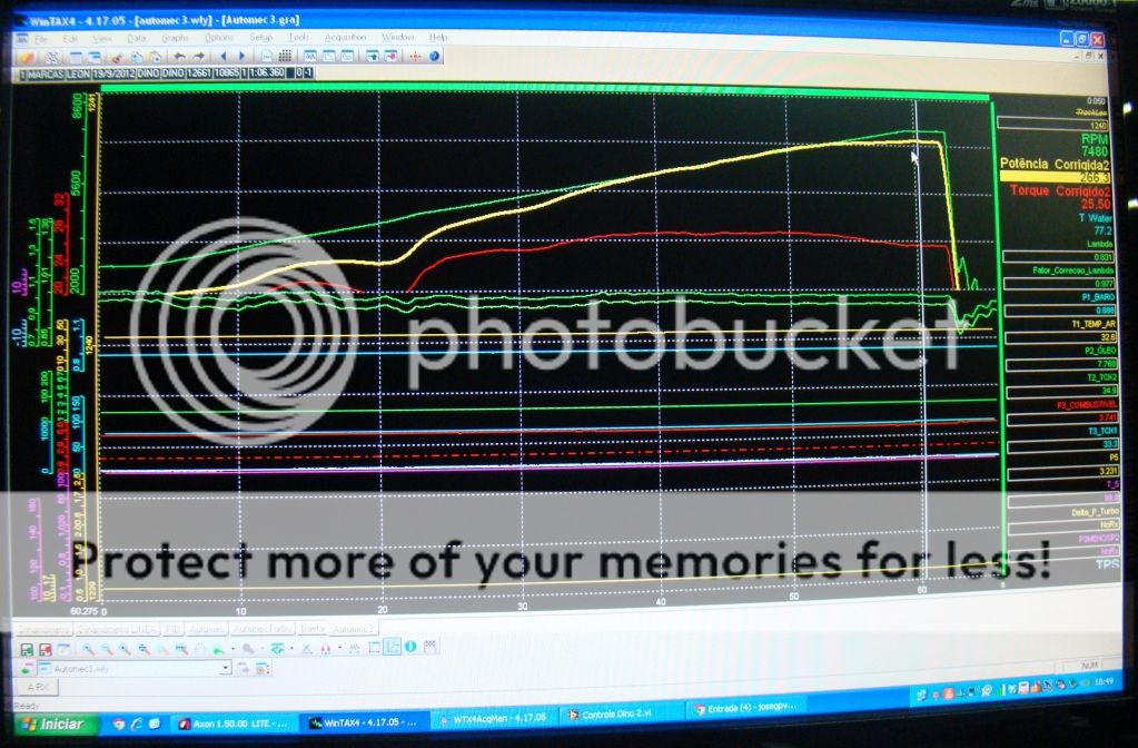

Segue abaixo algumas fotos de meu projeto para Track Days, um Corsa com motor Opel C20XE preparado na Alemanha pela Spiess ( http://www.spiess-motorenbau.de/en/proj ... pel_en.php ) para a Fórmula 3, com algumas alterações para participar de provas de endurance:
Motor no carro:
Este motor possui:
* 2.0 litros 16v com 266,3 Hps e 25,5 Kgf.m, 100% aspirado
* Comando com 320 graus, 14 de levante
* 14:1 de taxa
* Cárter seco e bomba de óleo externa
* Pistões Omega ( http://www.omegapistons.com/ )
* 4 borboletas (ITB)
* Injeção Ingleza MBE ( http://www.mbesystems.com/ )
* Coletor dimensionado 4x2x1 by Conforma Inox ( http://www.conformainox.com.ar/espanol/ ... spanol.htm )
* E mais alguma coisa que não lembro de cabeça
Vídeo do motor sendo acertado no álcool no dinamômetro de bancada
Curva de torque/potência
Finalmente pronto e andando:
